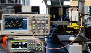

    伊格纳西奥,
    我想再次感谢您的帮助、并让您知道放大器运行良好! 如果没有您的帮助和快速的响应时间、这是不可能实现的。
    具有陡峭边缘的方波显示一些过冲(请参阅下面的示波器迹线)-黄色迹线是馈送到放大器的信号、而紫色迹线是隔离电阻器后面的信号。 信号为1 MHz、10Vpp 方波)。
    在任何情况下、我的应用仅涉及频率低于10 MHz 的正弦波、因此我有足够的带宽和压摆率来支持我的应用。 我可能会创建电路板的最终迭代、如果您有关于如何最小化过冲的建议、请告诉我! 对于最终迭代、我可以将0603或0402尺寸的元件用于反馈网络。
    此致!
    -Arjun
    尊敬的 Arjun:
    我很高兴它能按预期工作。 至于如何帮助过冲、我会尝试增加 RF 电阻器(相应地调整其它电阻器)、看看这是否有帮助。 这 会降低您的带宽、但最终应该对过冲有所帮助。 我还会尝试 调整您的 Riso、看看您是否看到差异。 从技术上来说、调整更小的组件应该会有所帮助、因为寄生效应会减少、但我会先尝试前面提到的方法、然后再花时间修复电路板、因为它可能没有我们希望的那样发挥作用。
    Ignacio
