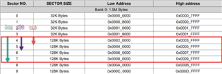

在 TMS570LS3137上、使用 SafeTI 库在初始化时使用 CRC 验证闪存完整性、然后定期使用 CRC、我对 sl_CRC_Calculate 函数的使用和限制感到有点困惑、该函数在新的闪存开始和结束地址分配后对我产生问题:
*@param [in] startAddr -存储器的起始地址(与64位地址边界对齐)。
*@param [in] count64 -以64位的倍数表示的存储器长度(用于计算 CRC)。
uint64 SL_CRC_Calculate (uint64* startAddr、const uint32 count64);
通常、演示显示闪存 CRC 可用于以下用途:
 crcAtInit_flash = sl_CRC_Calculate ((uint64 *)((uint32) ulFlashStartAddr)、((((Uint32) ulFlashEndAddr)-((Uint32) ulFlashStartAddr)>> 3)
由于使用引导加载程序、我们现在重新分配  ulFlashStartAddr:0x00000000和 ulFlashEndAddr:0x00100000
因此、对于这个起始和结束地址、 SL_CRC_Calculate 现在将崩溃。
问题:
 SL_CRC_Calculate 可以计算的地址长度存在任何限制。 (CRC 最大值或其他值...) ?
所提供的起始地址必须始终是8个字节的倍数、例如0x00000000、0x00008000、0x00010000、0x00020000、0x00040000、 0x00080000...
将64位对齐应用于两个输入参数、那么所选起始地址是否有任何长度限制?
Marc
    还提供了具体的使用案例, 闪存地址 0x20000,其中开始我的应用:
      crcAtInit.flashCrc = SL_CRC_Calculate ((uint64*)(0x20000)X );
    长度为 X:
    X = 16384: 128 KB
    X = 32768: 256KB
    X = 65536 (或更多) :512 KB -->不起作用
    我打算计算以下闪存扇区的 CRC、不理解最后一个512的闪存扇区为什么不起作用
    我想为我的应用使用闪存的所有区域检查 CRC:(扇区4至10、大小:0x000E0000)
      crcAtInit.flashCrc = SL_CRC_Calculate ((uint64*) (0x20000)、114688); 长度为:0x000E0000 -> 917504/8 = 114688
    Marc
    事实证明、问题来自闪存中的相关 ECC 错误。
