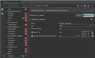

尊敬的专家:
 我们的团队 目前在 AM2434的 R5F0_0内核上使用 TinyUSB 通信时遇到问题(TinyUSB 是使用.SysConfig 配置的、如下图所示)。
在采用 SDK 8.6.0的非 OS 应用中、外部周期性 GPIO 用于触发 AM2434所有内核的 IRQ。 在 AM2434的 R5F0_0内核上、该周期性 IRQ 的优先级高于 USB 应用程序 IRQ 的优先级。
例如、如果 GPIO 触发周期为62.5 µs、则在正常情况下、AM2434的所有内核都将定期触发 IRQ 功能、而不会产生过多的延迟。
然而、当 R5F0_0内核通过 USB 模块连接到 PC 时、R5F0_0上的周期性 IRQ 触发时间偶尔会经历7到23 µs 的延迟(基于实验结果)。 在相同的触发时序下、AM2434的其他内核保持精确。 因此、我们认为 USB 模块的某些操作正在影响所有 IRQ 的触发。
然后,我们在 SDK 8.6.0的 USB 源代码中发现,原始代码执行 Hwip_disable (),这会禁用所有的 IRQ 并导致延迟触发高优先级中断。下面描述了两个功能:
  1. cdn_osal_none.c - OsalNoRtosQueue_enqueue()
  2. cdn_osal_none.c - OsalNoRtosQueue_dequeue()
我们尝试重写这两个函数并删除HwiP_disable(),但问题仍然存在。
除了这两个函数,我们想知道 USB 源代码中是否有任何其他操作执行类似于HwiP_disable()Semaphore_Pend()的操作,这可能导致所有中断触发被禁用。"

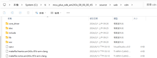

    尊敬的 Tushar:
    感谢您的答复。
    我使用了 MSYS2安装的 gmake 命令。 因此我使用了 make 命令来替换 gmake 命令。
    在我们的 SDK - 8.6.0.45中、文件名是 am243x 系列。
    我将命令表 am64x 修改为 am243x。 并使用 PowerShell 输入命令
    但我仍然获得错误信息。 如果我仅安装了 CCS12.5、我是否可以更改某些命令以将 CCS12.1更改为 CCS12.5?
    您能否修改命令以适合 am243x 系列、并提供命令应用程序步骤的一些建议。
    螺栓
    尊敬的 Tushar:
    我修改了文件"imports.mak"、并通过 CCS12.5成功使用了所有命令。

    请查找以下更改、以限制控制器在 USB FS 模式下运行。
    更改 forcedUsbMode 值为1 . forcedUsbMode 可从获取 ${MCU+SDK}\source\usb\cdnear\usb\am64x_am243x\usb_wrapper.c soc 初始文本文件。 您需要更新两个位置。
    请参阅下图。
    接下来、更改处提供的宏值 ${MCU+SDK}src \source\usb\cdn\core_driver\device\sdk\ss_dev_hw.h 初始文本文件。
    有两行可进行更改。
    #define USB_CONF_CFORCE_FS 0x00001000U
    #define USB_CONF_sforce_fs 0x00002000U
    请参阅下图。
    完成上述更改后、构建库并重新编译示例。
