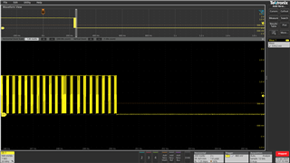

客户使用 i2ctest 查询 MCU (使用 i2c 目标器件的地址0x48将 MCU 配置为 i2c 目标器件)  、但发现 MCU 没有响应、并且使用范围检查 i2c 波形、发现 SCL 在作为附件的几个时钟周期后将变低。  此问题始终存在
客户使用 SDK:mspm0_sdk_2_03_00_07
问题:
客户使用 M0C1104 WSON。  他们担心 I2C 时钟和 NRST 使用相同的引脚。 I2C 时钟由对等器件(而不是 M0C104)拉取。 有时、对等器件可能突然断电。 他们担心 I2C 时钟突然低电平。 这将触发 NRST 至 M0C1104。
他们还有以下两个问题。 请帮助您澄清。 谢谢你。
  1. 要通过 SWD 将固件下载到 MSPM0C1104SDSGR、我们需要 NRST 引脚、还是只需要 VDD、VSS、SWCLK 和 SWDIO?
  2. 对于 I2C 和 NRESET 在 MSPM0C1104SDSGR 上共用同一引脚、何时触发 RESET 功能? 在 I2C 传输期间是否会触发复位。

    [报价 USERID="76143" URL"~/support/microcontrollers/arm-based-microcontrollers-group/arm-based-microcontrollers/f/arm-based-microcontrollers-forum/1465744/mspm0c1104-about-i2c-clock-is-pulled-low 对于 I2C 和 NREST、在 MSPM0C1104SDSGR 上共享相同的引脚、何时会触发复位功能? 在 I2C 传输期间是否会触发复位。[/QUOT]
    需要在初始化期间禁用具有 NRST、NRST 功能的 I2C 引脚、您可以在 syscfg 中或在 main 的第一行中禁用该引脚。
    我建议您在 INIT 中禁用 I2C 之前添加一些延迟、因为在开发阶段、如果需要恢复出厂设置等、需要在引导时保留 NRST 功能。
    步骤:
    主{
    delay_cycles (24000000*5);延迟5s
    禁用 NRST;
    SysCfg 初始化;
    用户功能
    此外、NRST 禁用 配置只能在 POR、上电复位后复位。

    对于 MSPM0C1104SDSGR、我们发现它将显示交战消息、如果我们 在 syscfg 中为 PIN2设置 I2C 之前未禁用 NRST 函数、
    根据您的建议、在几秒 POR 后禁用 NRST、这是否意味着我们仍需要 在 syscfg 中禁用 NRST 功能、并为在 main 中禁用 NRST 添加延迟时间。
    您好、
    在 main 和 syscfg 中禁用都将正常工作。
    开发阶段:
    我希望你做的是在 main 中用一些延迟来禁用 NRST、这样将保留一些用于调试的时间窗口。
    以及量产阶段、
    您可以在 syscfg 中直接禁用 NRST。
    如果只想在 syscfg 中禁用 NRST、就可以了。
