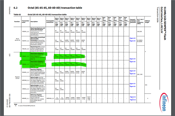

    NOR 闪存具有1-2个状态寄存器、您可以继续读取这些寄存器。
    我正在写一本详细指南、供您了解如何从任何 NOR 闪存部件读取状态寄存器。
    不确定您正在使用哪个 NOR 闪存器件、但我将给出 TI EVM 上存在的 NOR 闪存器件(如 S28HS512T)的示例。
    闪存的数据表指出它有两个状态寄存器。
    现在、我们需要了解状态寄存器的事务是如何发生的。 我们查找事务表、该表如下所示。
    现在、让我们详细了解事务表值的含义。
    若要读取状态寄存器1、需要发出命令0x05、即两次、即0x05、0x05。 这在 MCU + SDK 驱动程序软件实现中进行处理。
    但是、0x05 0x05仅是在1s-1s - 1s 模式下运行时发出的命令。
    如果以8d-8d-8d 等模式运行、则需要使用 READ 任一寄存器命令、其中我们需要发出0x65 0x65来读取任何易失性或非易失性寄存器。
    从编码角度来看、如果假设在8d-8d-8d 模式下运行、并且您想要读取状态寄存器2、则可以写入以下代码段:

    状态寄存器1寻址为  0x800000
    状态寄存器2寻址为  0x800001
    希望这有助于回答您的问题。
    Vaibhav
