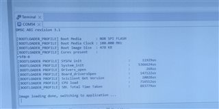

在将 AM243x-LP 与版本10 SDK 和 CC33XX-BP 连接时、请按照迁移指南中的步骤操作。 我将在 COM 端口中获得如下所示的输出。 问题可能是什么?

    我在 cc33cc_network 终端文件的 example.syscfg 中更改了 udma 2/2。 之后我可以看到 WLAN 的命令。 现在我又面临一个问题。 您能帮助一下吗?
    刷写时、引导模式为 UART (开关1、2、3为高电平、其余为低电平)。 读取闪存代码时、引导模式为 QSPI (开关1、6为高电平、其余为低电平)。
    在 AM243x 的 SDK 8版本中、一切都可以顺利运行。 因此我可以确保所有 bin 文件都正确。 当我将 AM243x 的 SDK 版本更改为10时、udma 中出现错误。在 cc33xx_network_terminal 文件中、有一个名为 example.syscfg 文件的文件、我将 udma 配置更改为2/2。 然后得到如下所示的输出。
    在这里,当我给 wlan_start 命令,它是卡住,而下载 RAM-BTL . 并且 AM243x 的版本未更新为10。 此处可能是什么问题?

    不过、从上面分享的屏幕截图可以看出。 我仍然认为刷写到电路板上的二进制文件存在问题。

    我通过上述入门指南中的步骤再次进行了尝试。 我在所有文件的属性中创建所有文件、以更改 SDK 版本和 SysConfig 版本。
    在构建"cc3xxx_network_terminal"时、首先 我在 uDMA 中遇到错误。 在该文件的 example.sysconfig 中、uDMA 为0/2、我将其更改为2/2。 错误被清除。
    然后出现错误、例如找不到 appimage_x509_cert_gen.py 文件。 我在"akefile_ccs_bootimage_gen"文件中跟踪并更改了此文件的路径。 我在下面附上了与这些错误相关的文件。
    现在  "cc3xxx_network_terminal"文件中没有错误。
    然后,我遵循了类似的步骤,存在入门指南,但我仍然得到相同的. 在 COM 端口中、在发出 wlan_start 命令时、下载 RAMBTL 被挂起。
