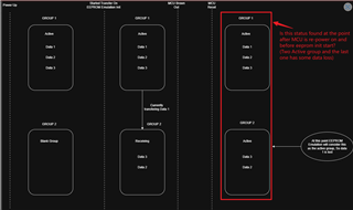

    这张图片显示了我们看到的内容。 根据 EEPROM 仿真手册、我希望组1仍处于活动状态、组2在2日接收、但并非每次都是如此。

    您好、Thomas:
    感谢您提供有关该问题的大量详细信息、我只想再次确认一件事:
    您上电 MCU 时以及任何 EEPROM 初始化过程开始之前是否找到"两个活动组"状态? 而您上一次回复中的真实闪光数据图片与此状态完全相符?
    因为从我的理解,永远不应该有这样的地位 有两个活动组、其中一个组丢失了数据。
    Pengfei
    您好、Thomas:
    我想更新 可能的情况、即开机后 存在两个活动组、但这两个组都应存在完整的数据:
    1.如果 MCU 断电发生在 EEPROM_TypeB_transferDataItem ()结束时,并且正好在"将接收组的标头更新为活动"和"将转移组的标头更新为 Erasing"之间
    2.开机后,在 EEPROM_TypeB_init ()进程中,它将始终查找最后一个活动组。
    3.由于"将接收组的标头更新为活动" 过程必须在所有有效数据传输到接收组后发生,因此上一个活动组应包含所有有效数据。
    这就是为什么我说:

    在您加电 MCU 时以及任何 EEPROM 初始化过程开始之前是否找到了"两个活动组"状态? 而您上次回复中的真实闪光灯数据图片与此状态完全对应?[/QUOT]
    我在 MCU 复位后、EEPROM 初始化之前发现的两个活动组状态。 这是我第二次在处理程序中实际复位之前、编写一些测试代码进入 while 1循环、然后看到相同的内容。
    您上次回复中的真实闪存数据图片与此状态完全对应?
    是完全对应
    [/quote]
    我同意,这不应该发生,但我觉得有些东西是如何被损坏的,当我们写在一个欠压期间。
