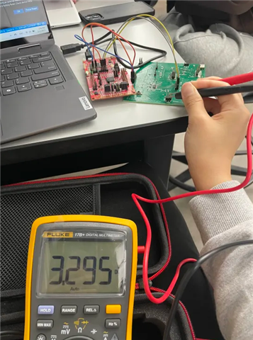

    1.对我来说、我的 MCU 似乎已成功焊接、但有没有其他方法可以使用测量工具进行相关检查? 由于 MSPM0G3507封装和引脚太小、我不确定是否真正为芯片供电。 虽然我检查过电路板的电源引脚接头共享的是正确的3.3V 电源、但并不能很好地判断芯片是否也有3.3V 电源。
    2.我也把 NRST 连接到了 XDS110上,但是即使在"强制复位"之后也会显示相同的错误代码。
      蓝色- GND、红色- 3V3 (来自 XDS110)、橙色- NRST、灰色- SWDIO、黄色- SWCLK

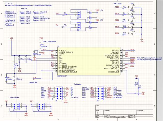

    3.我参考用户指南、数据表和 launchpad 的原理图尽最大努力为 MCU 设计正确的原理图、但您能帮我仔细检查一下 MCU 的硬件原理图吗? 请找到随附的原理图屏幕截图。

    您好、Jaein:
    您是否成功刻录过? 还是从不?  我看原理图是否正确。
    并确保 MCU  焊接 成功:
    我们首先直接将万用表放在 MCU 的引脚上、测试其电源是否正常。 此外、我们将首先焊接 MCU 及其配件、然后测量整个系统的电阻是否在正常范围内、以确定 MCU 是否成功焊接。
    回到当前的故障烧录问题、不包括硬件原理图和布局的原因、我唯一能够想到的是芯片未成功焊接。  您能优先再次检查一下吗?

    很抱歉、如果这是一个很基本的问题、但是当引脚这么小时、如何直接将万用表放在 MCU 的引脚上? 是否有一些 适用于 微型引脚(如 MSPM0G3507)的薄型 DMM 探针扩展?
    感谢您发送编修。 我将按照您提供的说明检查芯片是否焊接成功。

    [报价 userid="641900" url="~/support/microcontrollers/arm-based-microcontrollers-group/arm-based-microcontrollers/f/arm-based-microcontrollers-forum/1472802/mspm0g3507-can-t-program-mcu-on-the-custom-pcb-with-error-code/5665337 #5665337"]很抱歉、如果这是一个过于基本的问题、但当引脚太小时、您如何直接将万用表置于 MCU 的引脚上? 是否有 适用于 微型引脚(如 MSPM0G3507)的薄型 DMM 探针扩展?
    我们是在显微镜下完成的。 哈哈。。。
    从调试信息中可以看到、MCU 似乎已成功上电、请检查 SWD 引脚是否已焊接。
    从我这边看、布局没问题。
