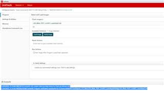

您好、从 Uniflash 进行程序验证之后、在我关闭电源并启动设备之前、它无法正常工作。 我还具有看门狗复位功能。 为什么会发生这种情况? 我在使用 TMS570LS3137时没有遇到此问题、但似乎在 TMS570LC4357中发生了此问题。
提前感谢
Murat
    另外、我要指出的是、在 CCS 调试配置中、我的验证选项已启用、并且在断电问题之前看门狗复位或代码不会运行。 这是 Uniflash 特有的。

    您好 Jagadish
    禁用验证意味着什么? 程序窗口中有两个按钮。 一种是加载映像、另一种是验证。 进行验证时出现问题。 它在加载图像后工作正常。
    我无法录制屏幕记录。 但我可以尝试更详细地解释它
    Uniflash 中、在连接调试器并选择 MCU 后、我将启动会话。 在会话中有两个按钮、一个是加载映像、另一个是验证(还有其他按钮、但它们与我的案例无关)。 当我加载映像时、代码运行正常、而且没有看门狗复位功能。 但当我尝试进行验证时、我的代码停止工作、直到我给器件断电并上电、我可以看到发生了看门狗复位。
    谢谢你

    Uniflash 中、在连接调试器并选择 MCU 后、我将开始一个会话。 在会话中有两个按钮、一个是加载映像、另一个是验证(还有其他按钮、但它们与我的案例无关)。 加载映像时、代码运行正常、也没有看门狗分辨率[/QUOT]
    感谢您的详细讲解。
    以下是我的观察:
    如果您确保在 UniFlash 设置中选中以下复选框:
    然后、加载映像后将自动进行验证。
    例如、这是我单击"Load Image"(加载映像)后的日志:
    您可以看到、它在擦除后进行了验证、在写入映像后也进行了验证、最后它在进行系统复位以运行来自0x00000000地址的代码。
    因此、我们不需要单独验证映像。
    如果我们仅执行验证映像、则不会发生任何系统复位、在这种情况下可能看门狗会产生问题、因为内核可能需要比看门狗超时更长的时间才能将数据发送到 uniflash 进行验证、这可能会产生问题。

    尊敬的 Murat:
    我发现这个问题、我正在使用以下版本的 uniflash 进行测试
    在我的测试中、我发现在立即加载图像后我的 LED 闪烁代码不工作、点击 Verify Image 后、它再次运行、没有任何进一步的复位或断电以及开启。
    您可以用上面的版本检查一次吗?
    谢谢、此致、
    Jagadish。
    您好 Jagish。 您如何确定没有发生看门狗复位? 因为我将在验证过程后进行看门狗复位。
    您好 Jagadish。 我想我已经解决了这个问题。 İn 默认情况下会选中旧版本的 uniflash"程序加载/闪存操作后运行目标"。 如果我尝试在代码运行时进行单独的验证、则会进行看门狗复位。 但是,在较新的版本中,它没有被检查,所以代码不运行后加载,我可以没有问题地验证. 最好能解决这个问题。
