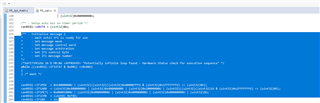

根据 SPNU562A、在初始化期间、在 CAN 控制寄存器中的 INIT 位复位之前、CPU 应该将所有未使用的报文对象的 MsgVal 位复位。
你能否提供一个示例、说明如何在初始化期间复位所有消息对象的 MsgVal 位? 如果您能将代码插入到 HALCOGEN 生成的"canInit"函数中、我将不胜感激。
    尊敬的 Marcio:
    我认为这不是必需的,因为通电后 MsgVal 位的默认值将为零,这也不会在我之前的尝试中造成任何问题。
    这可能是开发人员没有包括清除该位的原因。
    如果您真的想清除此位、那么您可以遵循与 HALCoGen 中相同的代码:
    除了确保在 MsgVal 位中写入0而不是1
    这意味着上面突出显示的0xC0000000U 应为0x00000000U
    并对消息 RAM 中所有未使用的消息目标重复该循环。
