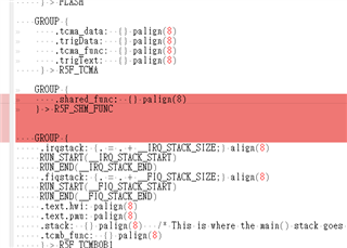

我们使用的是 AM2434芯片。 为了节省内存、我们有三个运行相同功能的 R5F 内核。 我们希望只构建该函数的一个实例、并让所有三个内核一起调用。
设置如下(在缓存存储器配置中):
1.在 R5F0_1、R5F1_0 、R5F1_1中
2. 在 R5F0_1中
2. 在 R5F1_0、 R5F1_1中
3.在库项目中
4.成功生成
问题:
  1. 此设置是否正确? 有什么缺失吗?
  2. 当多个 R5F 内核同时调用相同的函数时、与构建自己实例的每个内核相比、它是否会影响执行性能?
    Fredrick、您好!
    Unknown 说:
    此设置是否正确? 是否缺少任何内容?
    是、设置看起来正确。
    [quote userid="464815" url="~/support/microcontrollers/arm-based-microcontrollers-group/arm-based-microcontrollers/f/arm-based-microcontrollers-forum/1477726/am2434-r5f-shared-function-in-sram 当多个 R5F 内核同时调用同一个函数时、与每个内核构建自己的实例相比、它是否会影响执行性能?
    由于函数位于 MSRAM 中、因此我认为不会对性能产生任何影响、因此对代码的访问实际上并不依赖于内核。
