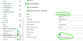

我尝试在 CPU0和 CPU1之间设置一个共享存储器。 我使用 ipc_spinlock_sharedmem_am243x-lp_system_freertos_nortos 示例作为模板。
遗憾的是、我可以在调试器中看到、两个 CPU 上的数据并不相同。
在存储器浏览器中、变量 gMySharedMem 包含 CPU0的值0x54321、CPU1的值为0x0。
代码:
易失性 uint32_t gMySharedMem __属性___ ((aligned (128)、section (".bss.user_shared_mem")));
ipc_sharemem_lock (&gMutexObj、gSpinlockBaseAddr、gLockNum);
gMySharedMem = 0x54321;
ipc_sharemem_unlock (&G、gMutexObj、gSpinlockBaseAddr、gLockNum);

SysConfig 配置如下所示:

    尊敬的 Alexander:
    您能否确认您是否将存储器区域标记为缓存?
    如果是、请尝试将存储器标记为未缓存并更新结果。
    Tushar

    尊敬的 Alexander:
    检查工程的 example.syscfg 文件中的 MPU 区域设置。 查找您配置的共享内存区域并将其标记为非缓存。
    请参阅下图。
    Tushar
    尊敬的 Tushar:
    你救了我的周末!
    将内存区域标记为 non_cache 后、它会起作用。
    非常感谢。
