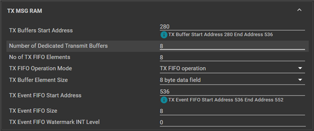

在为 CAN 消息设置过滤器时、我可以为 FIFO 和 RX 缓冲区的特定消息设置过滤器。 但扩展消息过滤器的数量似乎 远远少于该数量。  我想知道可能会出什么问题。
鉴于规范规定"在消息 RAM 中可以配置多达64个 Rx 缓冲器和两个 Rx FIFO"、我的理解是、对于标准和扩展消息的 RX 缓冲区、应该有多达64个滤波器。
为 RX 缓冲区设置滤波器 的方法如表20-13所示。 标准消息 ID 过滤器元素字段说明和 表20-14。 扩展消息 ID 过滤器元素字段说明。
过滤器数量定义为标准消息10、扩展消息30。 相应地配置 RAM 地址。
还有其他可能缺失的内容?
这是为滤波器元素设置的值。  虽然7号扩展33333333333可以接收,但8号111111111不能接收。

    这是 RAM 配置:
    RAM 地址中没有覆盖。
    我不确定应该从 RX 缓冲区起始地址(最后一个)中保留的大小。 剩余空间与 RX 缓冲器的滤波器数量相关吗?

    SysConfig 中可能有一个错误、我们将再次与工具团队确认并在稍后更新:
    如果我们检查 TRM 中的 Tx 事件 FIFO 大小:
    我们可以看到它包含2个字= 8个字节。 因此8x TX 事件元素将使用8*8=64字节的消息 RAM。
    而 SysConfig 仅分配2*8=16字节。
    也许您可以尝试修改它、看看它是否正常工作。 在当前配置中、Rx 缓冲器与 Tx 事件 FIFO 重叠。

    尊敬的 Sal:
    不,这似乎不是原因。
    我按如下所示更改配置:
    结果与之前相同。
