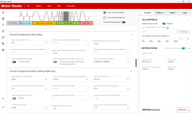

我在进行电机调优时遇到困难(使用 MSPM0G3507 MCU 的用户板)。
所以我尝试了将 MCF8329EVM 的自动调优结果应用于电机调优、但电机没有运行。
您能否告诉我、当我尝试将 MCF8329EVM 的自动调优结果输入到 MSPM0G3507时、是什么导致了问题?

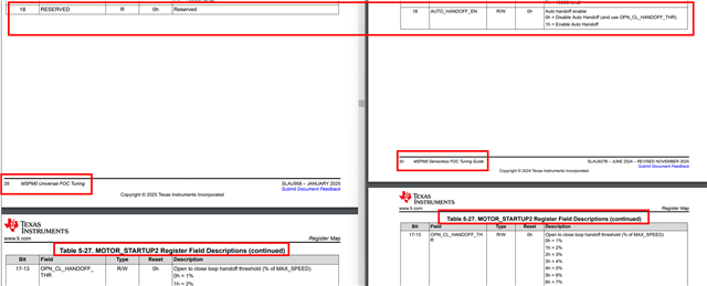

如果 MCF8329EVM 板在不使用 AUTO_HANDOFF_EN 的情况下自动调优、则波形不良。
因此、我尝试使用 AUTO_HANDOFF_EN、但 MSPM0G3507会受到 OPN_CL_HANDOFF_THR 的影响、即使 AUTO_HANDOFF_EN 设置为1也是如此。
寄存器设置为保留1、但通用模式不支持 AUTO_HANDOFF 吗?

    [报价用户 id="605225" url="~/support/microcontrollers/arm-based-microcontrollers-group/arm-based-microcontrollers/f/arm-based-microcontrollers-forum/1475774/mspm0g3507-can-i-substitute-the-auto-tuning-results-of-mcf8329evm-into-mspm0g3507 ]]该寄存器设置为保留1、但通用不支持 AUTO_HANDOFF 吗?[/QUOT]
    是的、通用版本不支持此功能。

    尊敬的 Sal:
    我已经在无传感器示例中对其进行了尝试、但在我用 MCF8329EVM 的自动调优结果替换后、电机无法正常运行。
    似乎算法中有显著的差异。
    我以前要求释放无传感器示例的 FOC.LIB、但由于算法与通用示例相同、因此我要求使用该示例、因为 FOC.LIB 已发布。 但是、即使不是 AUTO_HANDOFF、运行也有各种不同。 (即使您为 UserInputReg 设置了相同的值、也会得到不同的结果。) 是否有可能发布与通用示例一样、作为 LIB 文件捆绑的无传感器示例?

    大家好、Donguk、
    通用 FOC 是开源的、集成观测器与 MCF 算法不同。 该版本在开放源码要求下性能有限。
     无传感器 FOC 是库版本、其内部算法与 MCF 类似、但并不相同。
    您可以将参数从 MCF 转移到 MCU 侧、例如:
    然后、我可以设置相关寄存器值、以便根据基于 MCF 的调优结果进行操作。 虽然我怀疑寄存器映射/值不会与 MCF 完全相同、
    B.R.
