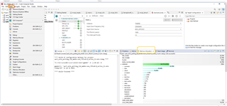

我将尝试在运行时检查堆内存使用情况或动态内存分配。 第一步、我尝试在 ROV 工具上监控它。 但我意识到 已使用的堆的大小在运行时并没有改变。 它始终相同。
我应该信任我在图片上看到的值(131072)。  它完全不改变是正常的吗?

    ROV 工具使用宏 configTOTAL_HEAP_SIZE 向您展示在 FreeRTOSConfig.h 中定义的总堆大小。 它实际上并不表示当前堆利用率。
    提供的堆 API 使用户能够创建多个用户定义的堆、你需要 HeapP_getHeapStats 的 HeapP_Object 句柄、当你调用 HeapP_structure ()来创建一个用户定义的堆时、会提供此句柄作为输出。 我怀疑您是否能够为 FreeRTOS 堆使用这些 API。

    你好、Kadir、
    CCS 窗口中提供了内存分配工具、请尝试使用该工具。
    希望此工具能帮助满足您的要求。

    尊敬的 Anil:
    这看起来非常好。 非常感谢。 但在 CCS 12中、我看不到像您图片中那样的图形。 当我将鼠标悬停在它上时、我可以看到使用率的百分比。 有什么方法可以在可能您的图上看到它吗?
    或者我应该升级 CCS 版本吗?
    卡迪尔
    尊敬的 Kadir:
    我不确定您指的是哪个图形、在 Anil 共享的图像中、您还可以看到仅使用百分比、这是 CCS 版本12.8.1、建议 使用 MCU+SDK 文档中提到的 CCS 版本。
