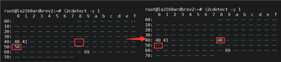

在应用模式下、此 MCU 位于 I2C 总线上的地址0x50。 执行以下序列后、我们看到0x50消失、0x48出现、表示已进入 BSL 模式。
然后、我们按照参考代码执行"get device_ID""加载密码"和其他固件升级操作。 不发生错误、完成后、GPIO 状态保持 NRST 为高电平、BSL 调用为低电平。
此时、如果我们再次尝试检测、则既找不到0x50、也找不到0x48。
下电上电后、我们也无法再检测到 MCU 地址。 升级似乎失败

但是、当我们再次切换 BSL GPIO 序列时、我们仍然可以检测到0x48、并且后续步骤与之前相同、没有错误消息、
由于似乎我们仍然可以进入 BSL 模式、但无法通过 unifalsh 重新刷写映像、因此我们想要知道如何恢复此 MCU、或者如果我们的 I2C 升级过程有任何问题。 谢谢!

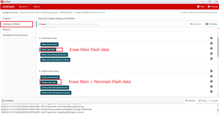

    2.关于恢复 MCU、您的意思是批量擦除整个闪存吗? 也可以在 Uniflash 中实现此更新。

    尊敬的 Pengfei:
    根据您在#1中提供的信息、我现在对如何解决我的问题有一些想法。 我可能将错误的映像刷写到闪存中。
    我使用了 I2C 来升级(XXX.txt)、但我认为我应该使用(xxx.bin)。 我目前正在验证这一点。
    奇怪的是、当出现问题1时、我无法通过读取存储器操作从 IC 读取闪存信息、连接好像断开了。
    在任何情况下、我都将通过 I2C 重试使用新生成的.bin 文件进行升级。 如有任何进展、我会告诉您。
