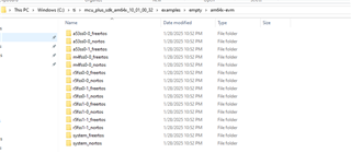

    我的建议是、不要将 R5F0_0内核和其他 RTOS 计时器设置的链接器移动到 R5F0_1内核中、而是直接使用其为所有内核设置的专用 RTOS 的空项目。
    这样您就可以轻松地对所有内核使用 FreeRTOS。
    C:\ti\mcu_plus_sdk_am64x_10_01_00_32\examples\empty\am64x-evm
    您可以采用 systemfreertos 项目并对其进行编译。
    完成所有项目编译后、将您的应用集成到所选的内核中。
    Anil

    我找到了示例。
