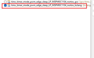

    可以从"Create New Project"下载 PWM_EDGE_SLEEP 吗?
    我仅将 MCU 布局更改为 WQFN-20 (RUK)

    是的、还可以。 但就绿色而言、我们建议下载并直接导入 SDK。 可以避免设置环境。
    请尝试一下。 希望它能为您节省时间并成功输出 PWM。
