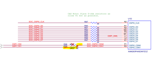

我正在尝试从 PROC159E2 AM263P4控制卡上的 QSPI 启动我的 SBL 和应用程序。    我已成功通过此电路板上的 OSPI 进行编程和引导。    我似乎默认选择了 OSPI、  使用电阻器 R1679设置 OSPI/QSPI 多路复用器选择。    我需要为应用使用 QSPI 器件、而不是 OSPI。
我做过以下的事
     我使用 DNP R1679 并改为在 R3836上添加一个电阻 、在启动时、也就是执行任何代码之前将此多路复用器拉低。

    显示默认选择 OSPI、选择  电阻 R1679、设置 OSPI/QSPI 多路复用器选择。    我需要为应用使用 QSPI 器件、而不是 OSPI[/报价]

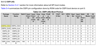

    是的、这是一项需要完成的更改。 除此之外、我们必须确保 OSPI0_CSN0连接到 QSPI_CS1。这是因为 ROM 使用 OSPI0_CSn0 焊球引脚进行引导。 请参阅 AM263P TRM 中的第5.4.1.1节 OSPI (4S)。
    作为硬件权变措施、您可以 DNI R98并对 R99进行交叉连接、以将 OSPI0_CSN0连接到 QSPI_CS1

    我已经执行了建议的硬件模块、并且修改了我的 UART 闪存器程序以使用 CS0。   我可以使用新修改进行编程、 但无法启动。    您能否建议从 SDK 中使用具有正确 RAM 设置的程序在没有 XIP 的情况下从 QSPI 引导。   例如、 我已经尝试过引导 sbl_null_am263px  、没走运。
    在未修改的控制卡板上、  我已经验证在对 OSPI 进行编程时、 我可以成功对 sbl_null_am263px 进行编程、然后成功启动该程序。
