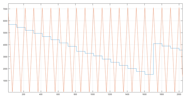

我正在使用6个 ePWM 单元在 AM2634控制卡上为三电平转换器实现 PWM 调制。 这些单元配置为以1ms 的周期在向上-向下模式下运行、并彼此同步。 在所有6个 EPWM 单元上都启用了"Enable Phase Shift Load"选项以及影子功能。
针对比较寄存器进行编码计算后、我通过在示波器上记录 PWM 门信号测试了系统。 然后、我将数据(HSEC 连接器上的栅极信号)保存并导入到仿真软件(Plecs)中、以评估生成的电压的精度并验证来自 AM2634的栅极信号的正确性。
在 Plecs 中、我将栅极信号连接到一个逆变器、并计算出生成的相电压的周期性平均值、平均周期为1ms (对应于 PWM 开关周期)。 您可以将栅极信号生成的电压与参考电压(基准电压 AM2634中调制器的电压输入如随附的图所示。 绿色迹线表示基准电压、而红色迹线表示由 AM2634记录并导入到 Plecs 的栅极信号生成的电压。 可以看到、除每个60°出现的误差或类似误差外、调制器大部分时间都能正常工作。 每个误差都需要外部一个 PWM 周期。
此外、我已尝试 ePWM 单元的多种不同设置、请参见 但问题仍然存在。 我执行的其中一项检查涉及将 AM2634的活动比较寄存器的值保存在数组中(在时间间隔比 PWM 开关周期小100倍的时间间隔中)、将其导出到.csv 文件中并将其导入到仿真软件中。 在仿真中、我将值连接到比较器、这样就不会出现问题。 这表明比较值的计算不是问题。
在 AM2634的实现中、发送到调制器的基准 α-β 电压在 PWM 中断中计算、该中断在开关周期的中间触发(当计数器达到最大值时)。 影子功能在全部6个 PWM 单元上启用、并且配置该功能时确保在计数器达到零时发生影子到活动加载转换。
为了验证这一点、我检查了行为、发现影子功能似乎未按预期运行(或者我可能正在读取影子寄存器?)。 具体而言、ePWM 单元的活动比较寄存器似乎会立即更新、而不是在计数器达到零时更新。 这个更新大约在计数器达到其最大值时发生、就在 ePWM 中断中计算出比较值之后。 下图显示了 ePWM0单元的计数器内容以及 ePWM0的活动比较寄存器的值。 从图中可以看出、活动比较寄存器似乎是在开关周期的中间更新的、而不是最后更新的
我通过将计数器内容和活动比较寄存器值保存在数组中、然后将它们导出到.csv 文件的方式获得了此数据(ePWM0的计数器内容和活动比较寄存器内容)。 ePWM0的计数器内容从存储器位置0x50000008读取、活动比较寄存器内容从0x500000D6读取。 我还尝试了 使用 EPWM_getCounterCompareValue 命令读取 ePWM0的比较寄存器、结果相同。

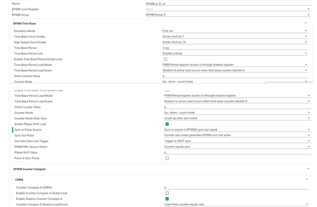

ePWM0单元的重要设置(ePWM0为其余5个 ePWM 单元生成同步输出脉冲并在开关周期中间生成交叉点以更新比较值)如下图所示:
阴影功能可能无法正常工作、还是存在我无法看到的其他问题?

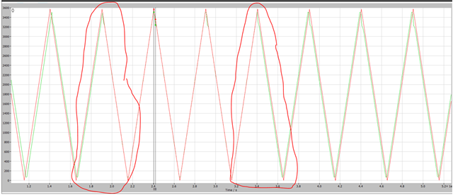

我还注意到在 PWM 单元计数器中有一个奇怪的行为、我在两个不同的单元(六个)上观察到这一行为、并且这两个单元都出现了相同的问题(其余四个我没有检查)。 如下图所示、理想计数器(完全对称)以红色表示、而 AM2634上的 EPWM0单元计数器以绿色显示。 如前所述、通过在快速时间中断中写入数组并将数据导出到 CSV、可以获得绿色信号。
很明显、信号的斜率会发生变化。 此时、我不确定这个绿色信号是否准确、或者这是由用于对计数器值进行采样的时间中断(采样中断设置为最高优先级)的延迟引起的。 如果绿色信号如图所示正确、则计数器有时似乎变得不对称、这意味着向下计数的持续时间不等于向上计数的持续时间。 这可以在两个标记的期间清楚地看到。

    关于影子功能、虽然读取活动比较寄存器表明情况相反、但这似乎可以正常工作。 但是、当我尝试禁用它时、问题恶化、生成的电压的精度降低。 这让我相信影子功能可以正常工作、尽管活动比较寄存器表明是这样。 此外、我没有在示波器上观察到任何异常的脉冲、这些脉冲表明影子功能无法正常工作。 因此、我假设我读取的是影子值、而不是活动比较寄存器、但我不确定原因。
    我找到了使用调试器读取的存储器地址。 在"Registers"选项卡中、我找到了活动比较寄存器(至少标记为该寄存器)、并点击了"View at memory address"。 因此、我不明白它为什么会对应于影子寄存器。
    为了验证活动比较寄存器、我实施了一个具有10 µs 周期的时间中断、如下图所示。 在中断服务例程中、我保存 ePWM 计数器和比较寄存器的内容:
    之后、我将字段导出到.csv 文件并使用任何图形绘制工具来绘制这些字段。
    您是否知道如何正确读取活动比较寄存器、或者检查该寄存器的内容时可能有什么问题?
    关于计数器的异常行为(计数器斜率的不对称和变化)、我认为值得进一步调查、以确定是否确实是如此、或者是否存在我未看到的另一个问题。 如果仔细检查一下 AM2634 ePWM 单元计数器与理想三角信号进行比较的图像、可以清楚地看到、在中间的两个周期(标记的周期之间)、理想三角信号与 AM2634 ePWM 单元的三角信号非常吻合(忽略斜率变化)。 然而、观察这些明显的周期可以发现、不对称突然出现、然后又消失、这表明不对称信号每隔几个周期出现一次。 有些周期是完全对称的、而另一些周期则不是。
    如果你尝试重现反击的不对称性、这可能很有用。 您不需要 Plecs 来实现此目的;任何可以绘制图形并生成理想三角信号的工具(例如 Matlab、Python、GNU Octave)都足够了。 然后、您可以将从 AM2634导出的信号与理想生成的三角信号进行比较。 我使用的方法如我之前所解释的那样、我将计数器内容保存在 Time Interapt 中的一个字段中、将其导出到.csv 文件中、然后将其与理想的三角信号进行比较。
