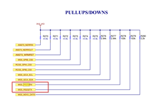

有两个引脚(MSS_RS232_RX 和 MSS_RS232_TX)、我在文档中的任何位置都未介绍 这些引脚有什么作用?  我可以将它们用作正常的 RS232接口吗、或者这是某些特殊的调试接口吗?  我应该如何将其连接进来?
-Corey
    我发现了一个主题:AM2732:如何启用 AM2732 MSS_RS232_TX/RX、但这并不能说明我需要对这些引脚执行什么操作。 我是否需要以某种方式连接它们、以便调试器可以找到它们?  或者、我是否可以将这些引脚用于其他用途?
    尊敬的 Corey:
    如上面引用的帖子所述、RS232接口 仅用于 通过 RS232启用应用负载。 如果您是通过 XDS 仿真器使用标准 JTAG/UART 接口、则我认为不需要这样做。 在我们的 AM273 EVM 中、我们将未使用的引脚上拉:
    这并不意味着您根本无法使用这些引脚、数据表介绍了可配置这些引脚的其他功能:
    接线完全取决于您决定将其用于什么功能。
    此致!
    Daniel
