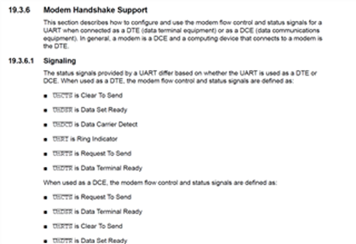

我目前在使 UART 的 RTS 引脚在传输时激活时遇到一些困难(因此它可以驱动 RS485收发器的 DE/RE 输入)。 数据的实际 Rx 正常工作。
我将使用 UART3、并将引脚 PP4用于 U3RTS。 我已将引脚设置为输出、并已通过"UARTModemControlSet (UART3_base、UART_OUTPUT_RTS )"设置调制解调器控制。
当将该引脚作为 RTS/CTS 的常规流控引脚工作时、效果会很好、但由于某种原因、数据表的第19.3.6节中详细介绍的功能似乎不起作用
UART_CTL 寄存器设置了 UART_CTL_RTS 和 UART_CTL_RTSEN 未设置、我是否应该检查任何其他寄存器设置?
如果可能、我更不想在 Tx 中断中将该引脚作为 GPIO 引脚手动驱动。
非常感谢您的任何帮助!
Gerard。
    抱歉,这似乎已经被错误发布了两次->似乎无法找到删除此 副本的选项,如果任何 MOD 团队可以删除此帖子,这将非常感谢!

    我认为调制解调器状态仅是 DSR/DTR/DCD 信号(Uart0/1独有)、而 RTS 是调制解调器流控的一部分、应该在 Uart0->4上提供。

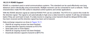

    这是否意味着在发送时作为 DCE/DTE、硬件流控不支持将 RTS 引脚置为有效、而输出(高电平或低电平)反映 UARTCTL 寄存器中 RTS 位的状态?
    为了增加上下文、我期望 TM4C 将发挥与 MSPM0的 UART 类似的功能、即:
    如果在 UARTCTL 寄存器中将 RTS 位置位、那么在发送期间 RTS 引脚不会被自动控制、这是不正确的假设吗?
    [报价 userid="625429" url="~/support/microcontrollers/arm-based-microcontrollers-group/arm-based-microcontrollers/f/arm-based-microcontrollers-forum/1483821/tm4c129encpdt-uart-rs485-rts-on-transmit-for-de-re-control/5703105 #5703105"]这是否意味着硬件流控制在传输时自动用作 DCE/DTE 时不支持 RTS 引脚置位、而输出(高电平或低电平)反映 UARTCTL 寄存器中 RTS 位的状态?[/QUOT]
    正如 Bob 在本文引用的文章中所提到的、硬件流控制仅是 CTS 和 RTS。 其它调制解调器控制信号必须由软件控制、通常在中断程序中进行控制。

    我的假设是、UARTCTL 寄存器中的 RTS 位控制 RTS 引脚的硬件流控制使能(即在发送时生效、而不是在设置 RTSEN 时断言 Rx FIFO 是否已满、情况也是如此)、但它似乎只是直接控制 RTS 引脚的逻辑电平。
    Bob 提到、CTS/RTS 可用于硬件流控制、但我假设他只针对"正常"CTS/RTS 握手、而不是将 UART 作为连接至 RS -485收发器的 DCE 操作。
    在这种情况下、我似乎必须手动控制 RTS 引脚、因为我需要它在发送时生效、在发送完成后失效。
    [报价 userid="625429" url="~/support/microcontrollers/arm-based-microcontrollers-group/arm-based-microcontrollers/f/arm-based-microcontrollers-forum/1483821/tm4c129encpdt-uart-rs485-rts-on-transmit-for-de-re-control/5705735 #5705735"]Bob 提到 CTS/RTS 可用于硬件流控制、但我假设他的意思只是"正常"CTS/RTS 握手、而不是将 UART 作为连接至 RS -485收发器的 DCE 操作。
    在本例中、我似乎必须手动控制 RTS 引脚、因为我需要该引脚在发送时生效、在传输完成后失效。[/QUOT]
    尊敬的 Gerard:
     这也是我的理解。
    尊敬的 Charles:
    谢谢,不是理想的消息,但我可以想出一个解决办法。 感谢您的帮助。
    Gerard
