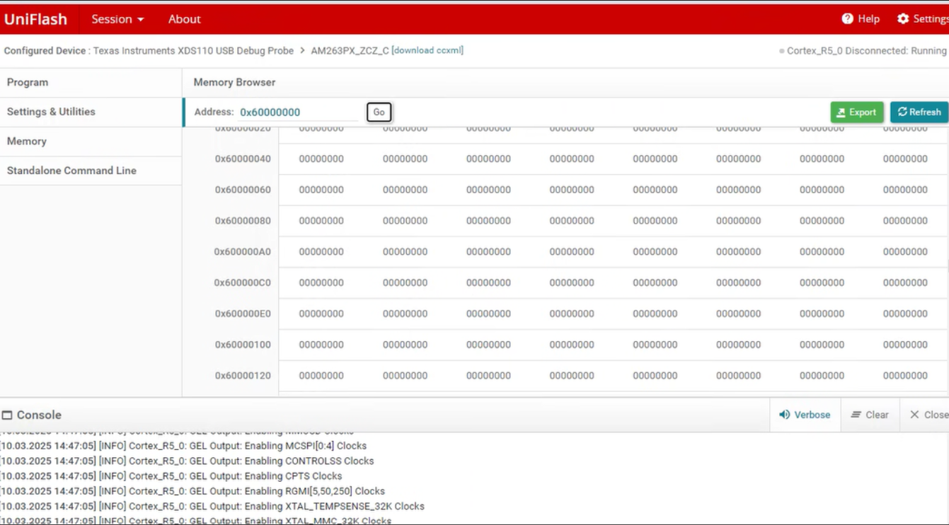

在我们的项目中、我们使用了 AM263P4 MCU。 我们使用 XDS110作为编程器和调试器。 从 RAM 中、闪存演示项目运行没有任何问题、但 UniFlash 自定义试用项目在开发引导模式下无法工作、并且我们会遇到错误。 我们的 Octo SPI 连接与 LaunchPad 上的连接相同。
您能否就此问题提供帮助?
Egemen

    同时、我们根据发送的步骤尝试通过 UART 刷写代码、但代码冻结、如图所示。
    Egemen

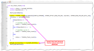

    您使用的是定制 PCB、对吧? 如果是、您是否创建了定制的"am263px_flasher.out"来与您的定制 PCB 相匹配?
     TI 制造的"am263px_flasher.out"将仅适用于 TI 制造的硬件、因为它预计会从 EEPROM 读取 EVM 电路板版本(E1或 E2)。 如果无法从 EEPROM 读取、则会超时、并提供您看到的错误。 查看此主题: AM263P4-Q1:UNIFLASH:在 QSPI (1S)引导模式下无法通过 XDS11S 进行刷写-基于 Arm 的微控制器论坛-基于 Arm 的微控制器- TI E2E 支持论坛
    简而言之、您应该:
    1)重新构建此工程以忽略上述 eeprom_read ():sdk\tools\flasher\JTAG_uniflash\am263px-cc\r5fss0-0_nortos
    2) 2)创建定制闪存器后、在 UNIFLASH 中选择它:
    3) 3)请记住在您的微控制器上设置 OSPI 引导模式。 DevBoot 无法从 OSPI 引导。

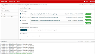

    我们根据定制电路板修改了 SPI_OSPI 代码、并调整了 SysConfig 中的闪存写入器、然后对其进行编译和刷写。
    在第一个图中、当仅刷写引导加载程序时、加载了该程序而没有任何问题。
    在第二个图中、刷写引导加载程序和应用程序时出现了问题。
    在第三个图中、它成功加载、没有任何问题。
    这种行为是否正常?
    Egemen
    很高兴它对你有用。
     在尝试第二次刷写时(这是必需的)是否启动了新的 Uniflash 会话? 有时 JTAG 连接也可能导致这些故障、但我认为这些错误不应该是多余的。
