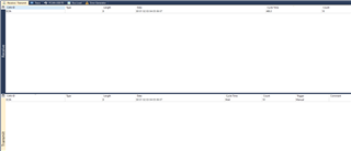

    该应用程序将处理针对有效载荷为8字节的 STD CAN 的附加更改。 您只需确保 PC 端的数据速率和采样点也配置为与应用相同的值。 在本例中、我使用 PCAN 视图来设置 PC 端配置、如下所示:
    在运行应用程序时、接收和发送工作正常:
    代码中需要做的一项更改是:在第91行中、最后一个条目需要64U 而不是8U、因为这些是每个数据字段大小的数据长度。 这不会影响您的 STD 可以立即使用、但将来可能会影响 CAN FD 用例

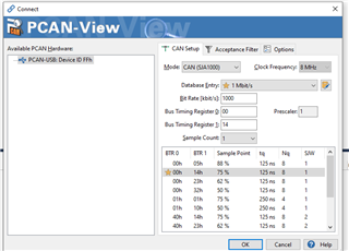

    尊敬的 Aswathi:
    您能否检查我正在设置的示例系统配置是否正常?
    因为我在 PCAN 中设置相同的波特率(1Mbps)、但无法在 PCAN 上看到 CAN 消息。
    我们使用 PCAN 版本3、其中只有波特率设置可用。
    是否需要对代码进行任何其他设置或更改?
    尊敬的 Rutwij,
    您能向我展示您的 PCAN 视图配置吗? 我认为 SysConfig 设置正常。
     这是我的 PCAN 视图配置。
    您能否升级 PCAN View 应用? 我在这里没有看到任何设置来设置所需的采样点。 我使用 PCAN View v5.1。  PCAN-View:峰值系统
    模块名称是 PCAN 5.3.1版、除 CAN SJA 1000之外没有其他选项。 此外、如何使用此版本设置采样点?
    在 CAN 设置中的"模式"下、您应该能够看到 CAN/ISO CAN 选项、并且它将包含用于配置比特率和采样点的菜单。
