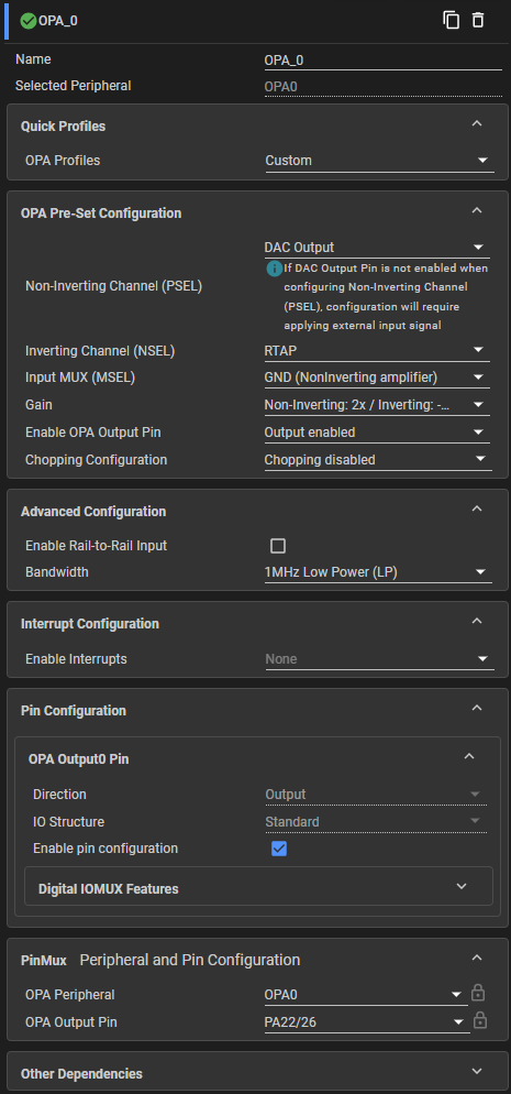

我正在尝试将我的微控制器配置为使用通过以下设置连接到 OPA0的 DAC12来控制电路。
DAC12:                                       OPA0:
我可以启用 DAC 和 OPA0运行、禁用其引脚将电压降至零、因此我知道不会从任何其他地方获得供电电压、但我会尝试使用
DL_DAC12_output12 ()功能可手动控制所提供的电压。 从文档中可以看出、为该函数提供有效值应该会控制 DAC、但我没有看到任何变化。
DL_DAC12_output12 (DAC0、config.HeaterV)、其中 HeaterV 是我的电压值0x4BB ]
我不确定此 DAC 和 OPA0设置是否缺少某些内容。 我的引脚 PA15/19是悬空的、设置为输入、但我不确定这是否会是问题所在。
在这方面的任何帮助都将是伟大的!
    您是否在 SysConfig 中启用了 DAC 输出?
    根据数据表:
    您可以测试电压 PA15、查看 DAC 是否有任何输出。

    在我创建最初的帖子后、我对 SysConfig 进行了相当多的更改。 然而,这些变化仍然没有得到启齿:
    DAC 输出引脚被启用。 通过这些设置、我在引脚 PA15/19上注册了0.035V 输出。 OPA 的输出会寄存1.48v 的电压
    我已经将馈入  DL_DAC12_output12 ()函数的变量更改为0x000、因此电压应该为零。
    您好! 我已经解决了遇到的问题。 借助这些设置、我能够使用  DL_DAC12_output12 ()函数对 DAC12的输出进行编程。 这是在 MSPM0G3507 (MSPM0)微控制器上使用 OPA、我希望这可以在同样的问题上帮助其他人。
