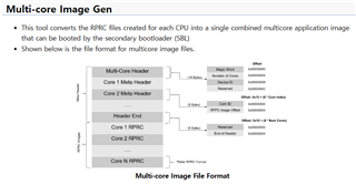

    我需要使用双核。  那么、如果我创建多核映像并将其放置在闪存地址0x0000 0000下、该怎么办? AM2432会自动将代码复制到 MSRAM、有2个内核会自动从其基址运行?  据我所知、我需要在 SBL 中启用每个内核。 这部分有点儿混乱。 我想我不能完全理解这一点。

    您好、
    在 SOC 级别支持 GMCP NOR 或 NAND。
    但是、这在软件端不受支持、因为 TI 不会验证这些 引导模式。
    我将把您的问题转给 SBL 专家、以就如何进一步进行发表意见。
    据我所知、即使我们不支持这些引导模式、我们也在 AM62X 器件中支持此功能。
    因此在这种情况下、您可以在 AM243X 器件上执行这些项目并继续自行验证它们、但 TI 在这方面未提供帮助。
