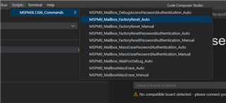

    2)。 那么需要恢复出厂设置。
    "View"->"Target configurations"、然后右键点击所用工程的"ccxml"文件、然后点击"Launch Selected Configuration"
    进入目标配置接口后、选择"Texas Instruments… …μ A M0P (… …μ A)" 然后单击"Scripts"。 然后点击"MSPM0_MSPM0" Mailbox_Factroyrest_Auto。

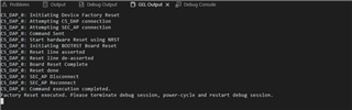

    完成恢复出厂设置后、您将获得以下信息、这意味着成功。
    3)。 如果使用 CCS 20.0或 CCS TEIA、您可以参考以下步骤执行恢复出厂设置:
    右键点击 ccxml 文件并点击"start project-less debug"(启动无项目调试)
    然后选择"恢复出厂设置自动"

    CS_DAP_0:启动器件恢复出厂设置
    CS_DAP_0:正在尝试 CS_DAP 连接
    CS_DAP_0:正在尝试 SEC_AP 连接
    CS_DAP_0:发送命令
    CS_DAP_0:使用 NRST 开始硬件复位
    CS_DAP_0:启动 BOOTRST 板复位
    CS_DAP_0:复位线置为有效
    CS_DAP_0:将复位线置为无效
    CS_DAP_0:电路板复位完成
    CS_DAP_0:复位完成
    CS_DAP_0:sec_AP 断开连接
    CS_DAP_0:sec_AP 重新连接
    重置成功一次。
    持续存在以及再次发送时的相同问题、它卡在  CS_DAP_0:sec_AP 重新连接
    命令执行未完成
