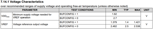

1.内部 ADC 参考电压有两种设置:1.4V 和2.5V。 哪种设置可以获得更高的准确度?

    1. 对于内部 ADC 基准电压、有两种设置:1.4V 和2.5V。 哪种设置可以实现更高的准确度?[/QUOT]
    如果您在讨论 VREF 本身的精度、答案是:两种设置的精度相同(1.4V 模式下为±1.50%、 2.5V 模式下为±1.52%)。
    如果您的客户想要更高的精度、他们可以使用外部电压基准。 TI 有很多产品、可在以下位置找到: https://www.ti.com/power-management/voltage-reference/overview.html

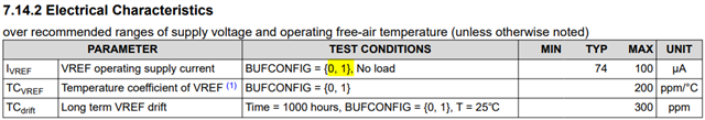

    2. 他们希望节省功耗。 哪种设置(1.4V 或2.5V)可以降低功耗?[/QUOT]
     电源电流相同(请参阅下表)。 因此、如果它像 LDO 一样工作(我不确定)、2.5V 设置可能具有较低的功耗、因为压降电压较低。
    我希望这对您有所帮助。
