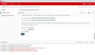

    我尝试了 Memory Browser、结果出现故障。 您能给我一些有关存储器浏览器的以下问题的建议吗:
    1.我没有设置密码、默认密码是32 0xFF、不是吗?
    2.使用32个0xFF 密码,起始地址=0x00,长度=0x10000,错误消息得到:"[错误] Cortex_M0P:[错误]内存读出在 BCR 配置中禁用!"。 问题是什么以及如何解决?
    对于"器件存储器和十六进制验证"、我的意思是该功能将读取固件文件(例如十六进制、bin 等)、并在不对其进行编程的情况下与器件的程序存储器进行比较、然后提供结果来确定它们是否匹配。 如果更多的分析结果在其不匹配将是最好的,例如内存比较窗口并排。 这只是我的建议。

    尊敬的 Diego Abad:
    是的、当我尝试使用内存浏览器读取内存时出现错误。 但地址似乎正常。 我按如下所示将起始地址设置为0x00000000。 但是、它始终报告"进程失败!" 拷贝、测试。 设置是否错误?
    AlanC。
    您好、Alan:
    出于某种原因、这里没有存储器浏览器选项卡。 但是、现在发生的情况是引导加载程序调用失败。 我将尝试手动操作(将 BSL 调用引脚与您启用的要调用的任何逻辑进行匹配。)
    Diego Abad
