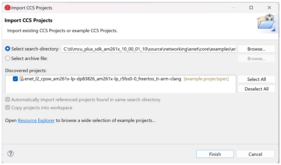

我无法从 AM261x MCU+ SDK 在 CCS 工作区中导入网络(Enet CPSW)示例。
    请按照以下步骤从 MCU+ SDK 在 CCS 工作区中导入网络(Enet CPSW)示例:
    1. 在 MCU+ SDK 中、找到要导入的网络示例。 如果您无法找到基于 enet-cpsw 的网络示例、请遵循此常见问题 解答:[常见问题解答:AM261x]无法在 AM261x MCU+ SDK 中找到网络(enet-cpsw)示例

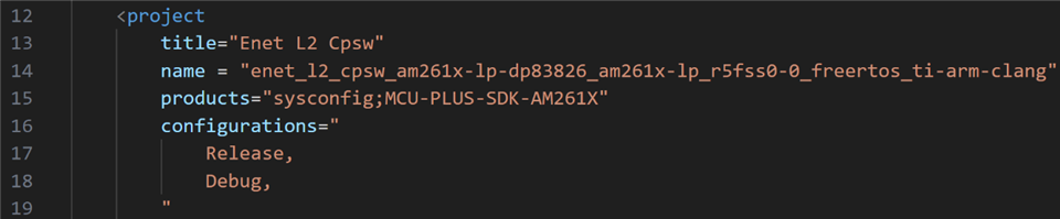

    3. 现在、在上述两个文件中、按如下方式更新"project name":
      1. example.projectspec
        在中 标记、找到"name"参数并按如下方式对其进行更新:
        旧名称:
        # OLD NAME
        name = "enet_l2_cpsw_am261x-lp-dp83826/am261x-lp_r5fss0-0_freertos_ti-arm-clang"
        # NEW NAME
        name = "enet_l2_cpsw_am261x-lp-dp83826_am261x-lp_r5fss0-0_freertos_ti-arm-clang"
        更新后的名称应如下所示:

        更新后的名称应如下所示:
    现在、重新打开您的 CCS 工作区并尝试使用更新后的工程名称导入相同的示例。
    注意: 此问题是由 CCS 解析从 projectspec 文件获取的工程名称中的"/"字符的方式引起的。 上述步骤可处理工程名称更改。 这会在 MCU+ SDK v10.02中得到妥善修复、这意味着在较新的 SDK 版本(v10.02及更高版本)中导入示例时不需要此权变措施。
