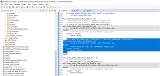

    有很多方法可以从测试函数中获取假值、您需要验证函数的定义才能理解它。
    其中一种方法是、对于每个测试函数、有一个最小和最大验证用于测试类型、如下所示:
    如果测试类型不在最小和最大限制之间、则会返回 false、您可以为每个测试验证这些限制、并可以从函数给出边界值返回 false。
