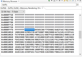

你(们)好
我对引导加载程序 闪存存储器进行了分区、以便 从引导加载程序存储和引导固件应用程序十六进制文件
每次在 升级新固件应用十六进制期间、我都需要 擦除旧应用十六进制
十六进制的大小约为800KB
当我尝试 在 引导加载程序启动期间擦除旧固件应用程序十六进制的闪存以进行新固件升级时
这并不是完全擦除
例如
引导加载程序代码是星 地址0x00000000
引导加载程序结束 地址为0x0000c000
固件应用十六进制起始地址 0x0000D000
固件应用十六进制结束地址 0x00067570
当我擦除闪存以进行固件升级时、它仅从0x0000D000擦除到0x0000FFFC
在 0x0000FFFC 地址后、它没有擦除
请说明如何解决我添加了内存窗口和代码片段 以供您查看的问题
 0x0000FFFC 后、不会将其擦除
这是我的最后一个地址
下面是我的代码供您参考

请 帮助我对问题进行排序:是否需要对代码或闪存配置进行任何更改

    您的 blockCount 是什么? 您似乎认为一个块只有1KB。 这不是真的。 当擦除一个块时、一个16kB 的大小被擦除。 在您循环遍历要擦除的闪存范围时、需要将 FMA 提高16kB。 请参阅数据表的闪存部分。

    正如我所说的、您需要将 FLASH_BLOCK_SIZE 更改为16384、并且每次将地址增加为 FMA 16k。

    为什么不参考 bl_main.c 文件来说明它是如何定序通过闪存块进行擦除的。 到作为 Updater ()函数一部分的第547行。 、
     在您的情况下、G_ui32TransferAddress 将是0xD000。  G_ui32TransferSize 将为(0x67570 - 0xD000)。 FLASH_PAGE_SIZE 为0x4000。 了解它是如何根据起始地址和要编程的程序映像的大小来定序通过存储器进行擦除的。

    您好、Charles
    我通过更改为16 k 尝试它,但当它开始擦除只有3块被擦除,  程序被击中,就像死机
    我今天实际上是在度假。
    您将通过900作为块数。 为什么? 如果每个块为16kB、那么您定序为900 * 16kB、相当于14MB 的内存。 您将无法使用可用的闪存。 为什么不打印要擦除的块编号的日志? 我可以在下周回来。
    Flash_Erase (fw_upgrade_memory、900);
