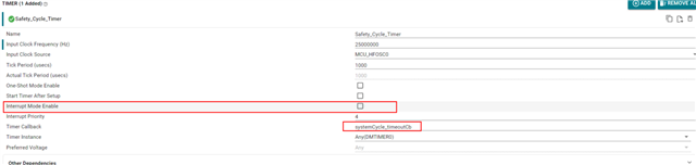

客户正在使用 AM2432 SDK9.2。
我们知道、通常计时器回调需要与启用中断模式一起运行。 客户询问是否有 请勿启用中断模式、 超时发生时、计时器仍处于运行状态 是否触发计时器回调函数?
如果答案是否定的、 是否有任何其他标志位可以告诉我们发生了超时 ?
我们在 SDK 中找不到定时器示例、您还可以提供建议吗 计时器示例 以供客户遵循?

    让我更清楚地说明一下、本主题中实际上有两个问题。
    1:定时器的一个例子。
    2:是否可以在不启用中断模式的情况下触发计时器回调函数、否则是否有 任何其他标志位告诉我们发生了超时。

    大家好、Kevin
    用户回叫支持在中断模式下有效。
    如果用户希望使用轮询模型、则需要检查计时器是否溢出。
    以下示例片段适用于您的用例。
    MCU+SDK 10.1中已提供了计时器示例。
    请查看下面的路径。
    C:\ti\mcu_plus_sdk_am64x_10_01_00_32\examples\drivers\timer_interrupt
    C:\ti\mcu_plus_sdk_am64x_10_01_00_32\examples\drivers\gp_timer
        uint32_t status =0 ;
        while(1)
             status = TimerP_isOverflowed(gTimerBaseAddr[CONFIG_TIMER0] );
             if(status)
                 TimerP_clearOverflowInt(gTimerBaseAddr[CONFIG_TIMER0] );
    Anil。
