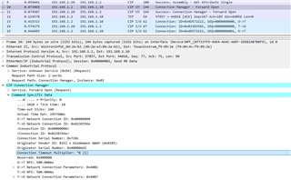

我从几周开始致力于 EtherNet/IP 协议、并尝试运行和研究 SDK 9.02.15示例文件夹中包含的名为"EtherNetIP_adapter_demo"的示例。
在 AM243x LaunchPad (用作从设备)上加载示例后、我已尝试在专用本地网络中使用 PC 上的软件连接到用作主设备的从设备。
例如、如果我选择"Input Only"命令从从从器件读取属性、则会看到主器件和从器件之间的通信持续了8次。
之后、主器件停止发送任何内容、但从器件继续发送其他8条消息。
然后、Slave 关闭 TCP 连接。
为什么通信仅对前8条消息有意义、之后从器件在没有主器件请求的情况下继续发送消息?
您可以看到 Wireshark 记录的日志作为附件。
谢谢你。
Stefano

    Stefano、您好!
    原因是、由于会话是在 ForwardOpen 请求中构建的、因此主设备已将连接超时乘法器设置为8、这意味着、如果设备在此时间段后没有从主设备接收消息、它将得出超时并关闭连接的结论。

    Stefano、您好!
    它取决于您正在使用的工具、例如、如果您正在使用 PLC、它应该可以轻松地进行配置。
    重要的问题是、为什么您的主器件停止发送 I/O 数据来保持通信活动? 我可以问您使用的是哪种工具吗?
    此外、我看到的另一个问题是、主设备不使用端口2222 来 传输 CIP I/O 数据、但它实际上应该根据规范。

    Stefano、您好!
    很抱歉、您在 Wireshark 中回答正确。设备使用的是动态范围源端口 ID。设备的 IP 地址为192.168.1.10、对吗? 但该问题已在 SDK 09_02_00_15中得到解决。 您能否确认您使用的是 SDK 09.02.00.15?

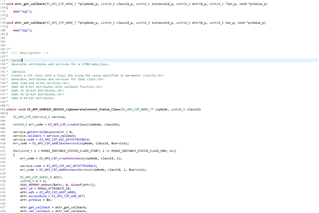

    我还有一个问题。
    你能给我一个例子、说明在循环交换期间数据变化时、回调函数的使用情况吗?
    特别是、我认为、当我更改实例的属性值时、回调函数由堆栈触发。
    可以帮助我解决这个问题吗? 始终参考 GENERIC_DEVICE 示例
    例如、如您在此屏幕中所见、我创建了类、实例和属性、但当我更改属性回调的值时、不会触发。
    我看到、无论是使用 EI_API_CIP_getattr_dint 函数的调试器还是使用 Hilsher EtherNet/IP 工具读取属性、该属性都会改变其值。

    Stefano、您好!
    在您的代码中、仍然需要多进行一次调用才能注册您的回叫: EI_API_CIP_setInstanceAttrFunc。
    如果您希望在循环 I/O 交换中进行回调、则应 考虑使用  EI_API_CIP_addAssemblyMemberCustomMaped  创建与属性关联的装配体时。
    创建"正常"程序集在访问 链接属性时不会触发回调。
    请告诉我它是否回答了您的问题。

    尊敬的  Pourya:
    您能举个例子来说明如何使用吗  EI_API_CIP_setInstanceAttrFunc  是否连接了 get/set 属性的回调函数? 因为示例和文档的功能原型不同?
    我对 GET_CALLBACK 的预期是后续内容:
    void attr_get_callback (EI_API_CIP_NODE_T * pCipNode_p、uint16_t classId_p、uint16_t instanceId_p、uint16_t attrId_p、uint16_t * len_p、 空* pvValue_p)
    uint16_t x = 0x0100;
    memcpy (pvValue_p、&x、2);
    * len_p = 2;
    我能做错什么吗? 会触发回调、但值不获取、而 Wireshark 日志属性值无效
    Stefano、您好!
    文档中也提供了正确的函数原型、例如 Get 回调:
    API 文档中给出的示例具有误导性、我们将纠正在未来版本中、回调函数(GET 和 SET)应返回 uint32_t 类型值、0表示成功。
     更多详细信息、请参阅 EI_API_CIP_SAttr_t 结构。
    除此之外、您的代码似乎没问题、(对于 Get、您应该更新长度和值、不要忘记在成功时返回0)。

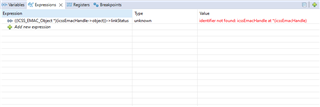

    作为您分享的第一个指导要点、我遇到了这个问题:
    Stefano、您好!
    您可以尝试以下操作吗?
    "可能是链路中断配置错误或 MDIO 没有触发中断。 在这种情况下、用户需要在 ISR 中放置一个断点 ICSS_EMAC_linkISR 、并且断开或连接任一端口上的线缆。 断点应该会被命中、如果不是这样、那么中断配置就会有一些问题。"
    归档开发
