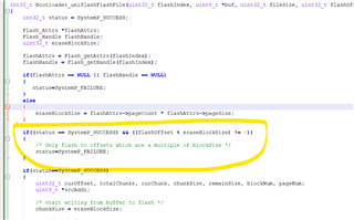

    通过 python-script 刷写我自己的 SBL 与 uniflash/uart 时、仍然存在问题:闪存 scipt 显示一条错误消息...我们无法存储到地址0xF0000
    我对该 项目进行了调试
     https://software-dl.ti.com/mcu-plus-sdk/esd/AM263X/latest/exports/docs/api_guide_am263x/EXAMPLES_DRIVERS_SBL_UART_UNIFLASH.html
    用于 uart_uniflash。 因此、我已经使用 SysConfig 设置为我们的闪存器件重新编译了项目(擦除块大小为256KB、而评估板的擦除块大小为64KB。
    我找到了闪烁错误的原因。 在文件 bootloader_uniflash_common.c 中、检查闪存偏移地址、使其为 eraseBlockSize...line58ff 的倍数
    我已注释掉了这个检查(并重新编译了库)、但如果我的编程文件大于64KB、我会收到一个验证错误。 其原因是、只有当前块在闪存过程中被擦除、后面的块不会...如果我选择0xF0000作为偏移量、那么只有64KB 可用...下一个块不被擦除、然后验证崩溃...地址高于0x10_0000 (当文件大于64KB 时)
    我认为、只对闪存偏移量进行检查是擦除块大小的倍数、可能有原因、我无法概述...
    但在这一限制下、不可能将块大小不是64KB 的闪存器件与备用 SBL 地址或固件起始地址(不是0x4_0000的倍数)结合使用。

    我认为、只对偏移量执行闪存检查、是擦除块大小的倍数、可能有原因、我无法概括...
    但在这一限制下、无法将块大小不是64KB 的闪存器件与不是0x4_0000的倍数的备用 SBL 地址或固件起始地址结合使用[/QUOT]

    我不能正确理解这一点、NOR 闪存的属性是、写入仅在块级别受支持、只要输入正确的块大小、THR 闪存写入就能正常工作。
    代码行的原因是什么(限制为 eraseBlockSize 的倍数)
    当涉及到 NOR 写入时、您 始终 必须在写入之前擦除整个块。

    可以更改 SBL UART uniflash 项目 syscfg 闪存参数中的块大小、
    您已经这么做了吗?
