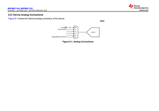

    您好、Janz Bai
    在随附的图(MSPM0C1103-Q1数据表- 2024年7月修订)中、您可以了解如何通过 ADC 读取 VREF 模块的输出。 需要使用 (ADC 的)通道12。 我尝试过它、它能正常工作。

    实际上、MSPM0C1103和 MSPM0C1103-Q1的设计是相同的、Q1版本只需要通过更多认证。 您使用的数据表版本(2024年7月)似乎是旧版本。 如果您在 TI.com 上搜索"MSPM0C1103"、则会发现最新的数据表版本(修订版 C、2025年2月)。 在这个最新的数据表中、您会发现 ADC 的通道12无法使用。
    如果您看到 MSPM0C1103或 C1104的 SysConfig、则会发现也无法选择通道。

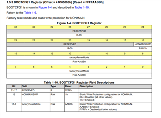

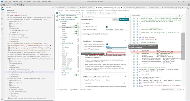

    我还有一个问题要问您。 我的软件已经结束(除了对 VREF 读数的澄清)、我想下载它、以防有人通过调试器将其上拉、但我希望能够擦除整个芯片、以便在生产车间对我的板进行重新编程(例如、修复已编程的 PCBA 上的软件错误)。 有可能吗? 我阅读了有关如何配置 NONMAIN 存储器的用户手册(请参阅图"01_Immagine")。
    我认为案例1的安全级别1最符合我的需求。
    但我在 LP-MSPM0C1104尝试时发现:
    • 使用密码启用应用程序调试访问 在我的 uC (M0C1103QDDFRQ1)中无法实现;该标志可启用或禁用(请参阅图"07_AppDebug")。 如果禁止启用密码、我认为案例1是无用的(因为它使 SWD 串行处于打开状态)。
    • 带密码的恢复出厂设置 在我的 uC (M0C1103QDDFRQ1)中是不可能的;它可以启用或禁用(请参阅图"09_FactoryReset")
    • 无法在 uC (M0C1103QDDFRQ1)中进行 TI 故障分析–请参阅图"08_TI_FA";
    • 批量擦除始终禁用(请参见图"10_MassErase")。
    如果禁用了使用密码的可能性、则案例1是无用的、并且由于无法在我的 uC 中进行 TI 失效分析、因此禁止案例2。 从表1-5中、我只能选择案例3。 我是对吗?

    您好、Michele!
    1.很抱歉、TRM 中的表和描述让您感到困惑。 您看到的表1-5显示了 TI 可为客户提供的不同级别。 所有 TI M0 MCU 芯片都指三种级别、但 C1103/4提供了较少的自由来配置应用调试、批量擦除、恢复出厂设置和 TI FA。  我将在下面为您解释它们。 请参阅 C 系列寄存器的说明作为参考。
    • 您可以只将调试访问配置为启用或禁用
    • 只需将恢复出厂设置配置为启用或禁用即可
    抱歉、位0-15的描述应该是出厂复位模式配置、而不是"NONMAIN"的静态写保护配置"
    • C1103/4不支持 TI FA、因为它没有相关的寄存器。 如果您看到 L 系列 TRM、则会发现 L 具有有关 TI FA 的相关寄存器。
    • C1103/4不支持从 DSSM 进行批量擦除。 请注意、此处的批量擦除仅是通过 DSSM 进行批量擦除。  而 C1103/4没有相关寄存器。 (因为在将代码下载到 M0之前、MCU 必须首先进行整体擦除、因此必须支持在将数据写入闪存之前进行整体擦除)
    • 总之、案例3与您的情况不符、因为恢复出厂设置也可以设置密码。
    • 如果要通过 CCS 或 Uniflash 恢复出厂设置、可以直接使用 XDS110。 是的、如果需要、您可以在量产线上使用 XDS110进行恢复出厂设置。 如果要使用 J-link 进行恢复出厂设置、则不能在 CCS 或 Uniflash 上执行。 实际上、我们有一个基于 J-Flash 生成的脚本。 可以使用此脚本通过 J-Link 恢复出厂设置。 请记住将"MSPM0L1306"相关参数修改为"MSPM0C1103"或"MSPM0C1104"。
    e2e.ti.com/.../4617.Factoryreset_5F00_Jlink.zip
    • 如果您必须为 SWD 使用密码、您可以参考由我的同事设计的此应用手册。 本应用手册将告诉您如何通过 CCS 在 C1103/4上实现 SWD 密码(请记住、必须通过 CCS 实现该密码)
    e2e.ti.com/.../SLAAEQ5_3D00_1_3D00_TI-PDF_3D00_en_2D00_us-_2800_1_2900_.pdf
    • 事实上、TI 已发布新的大规模量产烧录工具、称为 C-GANG。 在进行大规模生产的同时、C-GANG 可以将.bin/.txt/.hex 代码文件下载到6个芯片中。 使用 C-GANG、可以通过按下绿色按钮来执行恢复出厂设置(只需在 C-GANG GUI 中配置一些设置)。 如果您感兴趣、可以在 TI.com 上订购、并向您发送使用指南。
    • SysConfig 中无法选择批量擦除、因为 C1103/4上禁用了通过 DSSM 进行批量擦除。 您会发现无法在 SysConfig 上选择它。
