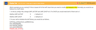

    您运行的是哪个示例? 如果这基于 lwIP 协议栈、则需要修改 lwipopts.h 文件。 通常、对 lwIP 栈执行以下操作。
    1.在 bl_config.h 文件中、将 LWIP_AUTOIP 和  LWIP_DHCP 更改为0。 对于 DHCP、您需要将两者都设置为1。
    #define LWIP_AUTOIP            0       //默认值为0
    #define LWIP_DHCP             0       //默认值为0
    2.在调用初始化 lwIP 库时、您将执行以下操作。
    lwIPInit (g_ui32SysClock、pui8MACArray、
    iNet_addr (IPADDR)、
    iNet_addr (网络掩码)、
    iNet_addr (GWMASK)、
    ipaddr_use_static);

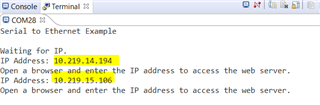

     我不熟悉此示例源代码的复杂性。 但是、我会使用静态地址来处理它。 这是我发现的。
    我首先从静态地址10.219.14.194开始。 该地址已硬编码到项目中、然后我重新编译项目。 如下图所示、IP 地址显示为10.219.14.194。 我还尝试将静态地址更改为10.219.15.106。
    只要单击 Update Change 按钮、我就可以在终端窗口中看到新 IP 地址为10.219.15.106。 这意味着已获取新地址。
    我需要创建一个新的浏览器选项卡并在 URL 上输入新的 IP 地址(10.219.15.106)、我可以看到更新的 Web 服务器以及新的 IP 地址。
