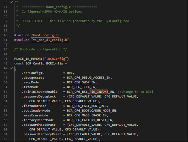

此外、如何禁用客户电路板中的 GPIO 调用引脚?  我没有客户的代码或项目。
使用 BSL SDK 示例的 ccxml 文件、我可以看到连接。
但如何更改非主存储器?
我已经阅读了这个链接:  flashctl_nonmain_memory_write 并想知道我是否必须更改 boot_config.c 文件。

    您必须知道 boot_config.c 文件是在编译工程(由 SysConfig 生成)后生成的。 因此、在 SysConfig 中修改 NONMAIN 意味着修改 boot_config.c 修改 SysConfig 会更轻松。 当然、您可以自行修改 boot_config.c。 您需要修改:
    建议您尝试在 SysConfig 中配置该配置文件、并观察修改后的内容。 修改 SysConfig 时、您可以通过查看此文件来检查哪些已修改。
    必须知道、如果希望客户同时使用与他们共享的 boot_config.c、则必须让他们将从调试文件夹生成的 SysConfig 文件复制到根目录、然后放置 boot_config。 加载到根目录中的 C、然后从编译中排除 SysConfig。 因为如果您不这样做、那么每次构建工程时、如果客户配置 NONMAIN、SysConfig 将生成 boot_config.c。 CCS 将看到由 SysConfig 生成的 boot_config.c 作为使用的参考。 它非常复杂、因为关于如何从编译中排除 SysConfig、我们还有一个需要参考的指南。

    1.是的、NONMAIN 中有一个寄存器与 BSL 调用引脚相关。 在 SysConfig 中配置 NONMAIN 是禁用 BSL 调用引脚的最简单方法。 我建议您在 SysConfig 中实现您的要求。 关于寄存器名称、您可以在 TRM 中找到它、请从 TRM 中查找。

    实际上、即使您在空工程中修改 NONMAIN (您可以在 SDK 中找到它)、当您将代码下载到 MCU 中时、一些数据仍会下载到 MAIN 闪存中、例如矢量表。 因此、一些简单的步骤无法实现仅修改 NONMAIN 并仅将 NONMAIN 数据下载到 MCU 中。 老实说、有一些权变措施可以实现您的要求、但我认为、它的复杂度比让客户直接在 SysConfig 中修改 NONMAIN 更复杂。
