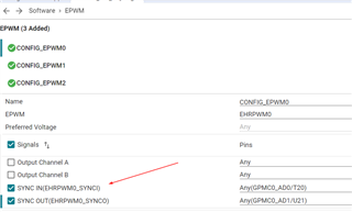

我使用 AM243x 进行 EtherCAT 控制的电机控制驱动。
1.我 对 SDFM 使用 PRU、其中该 PRU 配置为 PWM0的 SYNC OUT 是复位 IEP 的触发器
2、我使用额外的 PRU 进行 EtherCAT 通信、其中输出 sync0信号路由到 PWM0 SYNC IN
我的系统与 EtherCAT 主站正常工作、但是、当我断开 EtherCAT 电缆并重新连接时、SDFM 的 PRU 有时会卡在下面的无限循环中

    如果未命中 CMP 事件、固件将始终卡在此处。 当发生 CMP 事件时、任务切换发生、并且固件开始执行正常电流。
    固件始终滞留在此处的一个可能问题是 IEP 未复位、这就是 CMP 事件不会定期发生的原因。
    正如您提到的、这种情况有时会发生。 您可以检查 ePWM 同步输出信号吗? 是否始终定期生成?

    IEP 计数器由 EPWM 同步输出事件复位、并定期触发 CMP4事件以开始对 SDFM 正常电流进行采样。 有关更多详细信息、请参阅上述文档。AM243x 电机控制 SDK:SDFM 接口设计 如果 IEP 未复位、则不会定期触发 CMP4、并且固件将一直处于无限循环中。
    如果 SYNC0卡在"0"或"1"、该怎么办? 这会如何影响 SDFM 的工作?
    如果它卡在"0"或"1"、则 ePWM 不会定期生成 SYNC0 OUT 事件、因此不会定期触发 CMP4、因为 IEP 将处于自由运行模式、并且固件将一直处于无限循环中。

    您为 SDFM 采样触发时间配置的值是多少? 两个连续同步事件之间的最短时间是多少? 因为如果 IEP 在采样触发点之前复位、则 CMP4事件将不会被设置、并将卡在等待循环中

    1)如果 未连接电缆、则 CMP4事件将因 IEP 自由运行而命中
    2) 如果两个连续 SYNC +之间的时间间隔小于 sdfm 触发时间、则 cmp4也不会命中、因为 IEP 计数器将在 cmp4命中之前复位

    重新连接 EtherCAT 同步电缆时、是否可以检查以下 IEP 寄存器值:
    • IEP_COUNT_REG0/IEP_COUNT_REG1 :当连接 EtherCAT SYNC0电缆时,这些会持续复位。
    • IEP_CMP_CFG_REG :位5应设置、因为它对应于 CMP4。
    • IEP_CMP_STATUS_REG :第4位显示 CMP4事件的状态。
    • IEP_CMP4_REG0/IEP_CMP4_REG1 : CMP4寄存器值不应超过最大 IEP 计数值。

    需要注意两点之间的短距离  SYNC0脉冲  可能会导致问题、但同样、这取决于的配置值  SDFM 触发点
    下面解释了短距离或大于两个脉冲之间时间的 SDFM 触发点值如何导致这种行为。 。  SDFM 固件  应用  CMP4  开始 SDFM 采样、以便您可以将 CMP4事件视为 SDFM 触发点。
    •  CMP4事件   如果两个连续脉冲之间的时间小于 CMP4事件的配置值、则将丢失。
    • 或者、如果 CMP4配置值大于两个连续脉冲之间的时间、则为  SDFM 任务  代码执行。
