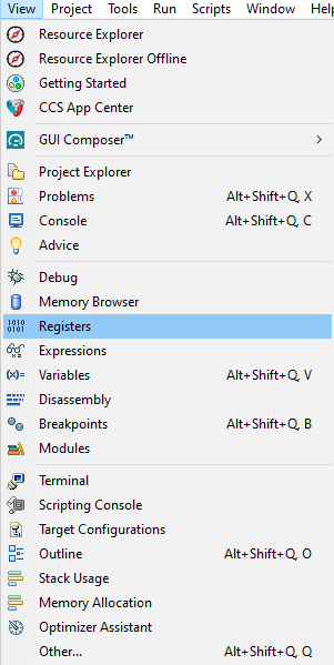

我使用的是 CCS 12。 这套避雷器非常大。  我如何在调试视图中找到该寄存器?
金龙
    您好、金龙、
    您要查看哪个寄存器? CCS 寄存器视图窗口中提供了所有内核相关寄存器。
    在 CCS 中、导航至 视图->寄存器
    请参阅下图。
    Tushar

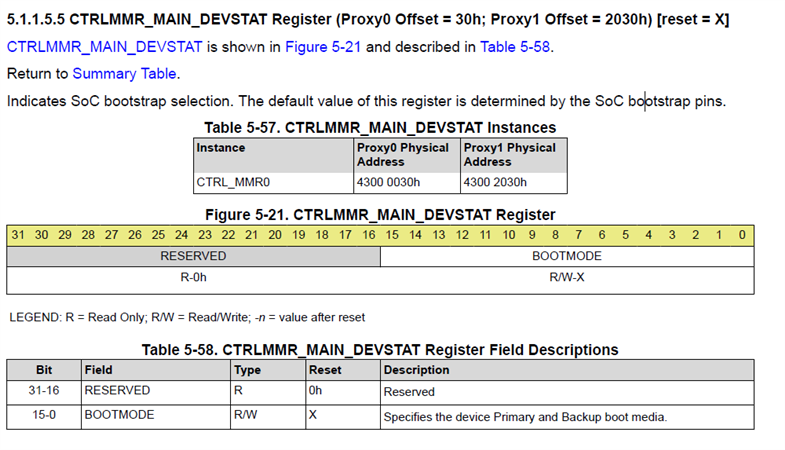

    是的、我想获得有关您分享的图片中的整个寄存器列表的文档。 很难在寄存器视图中导航到特定的寄存器。 这里有一个学习曲线。
    我最终从 TRN 和源代码中查看了内存视图和 Fett 地址。

    谢谢-很高兴知道。 关于基址: 在器件状态寄存器的情况下、我找到了地址(0x30)、并通过 proxy1和 proxy2找到了地址。
    您能解释一下为什么这里有三个地址吗? 我应该在您刚刚分享的链接中使用哪一个?

    您好、金龙、
    您能解释为什么有三个地址吗? 我应该在您刚刚分享的链接中使用哪一个?
    [/报价]
    CTRL_MMR 的基地址为0x43000000、proxy0偏移为0x30、proxy1偏移为0x2030。
    您可以使用地址0x43000030。
    请参阅下图。
    Tushar
