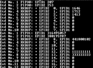

您好、
我 遇到了 此处发布的这个问题
我尝试了不同的方法、但在我的设置中没有解决。
有人能帮助您在设置中进行测试吗?

    您可以将用于 7 333333333和8 111111111滤波器配置的 SysConfig 附加吗? 这是一个有点困惑,只是通过参考屏幕截图.
    我想知道什么是过滤器元素配置、过滤器类型和过滤器 ID1和 ID2。 请注意、如果选择 RX Buffer 作为过滤器存储 RAM、则过滤器 ID2寄存器的含义与其他情况不同。
    请查看 表20-14. 扩展消息 ID 过滤器元素字段说明 参数。
    Pengfei

    在 SysConfig 中、只允许一个过滤器的配置。 所有其它过滤器(包括 7 333333333和8 111111111过滤器)均在代码中配置。
     屏幕截图中显示了 RxFIFO 和 RxBuffer 所有过滤器的 EFID2值。
    只是一个修正与我的第一篇文章,第7号是1111111和第8号是3333333。
    吊车
    尊敬的 Crane:
    明白。 但我对图片中的 EFID 数据有点困惑:EFID1和 EFID2都显示为十六进制还是十进制? (例如编号7:12 & 111111111)
    另一个问题是、您将使用哪个地址来获取7号外部缓冲区和8号 RX 缓冲区消息? EFID2[5:0]用于 RX 缓冲区偏移地址设置、因此如果您显示的"12"以十六进制或十进制表示、将会有所不同。
    嗨、Pengfei、
    所有数字均为十进制。
    感谢您的提醒。 我忘记对接收信道设置了限制。 这不是因为滤波器配置不正确。
