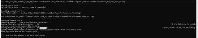

我在 TIFS tifs_am263px_10_00_00_05中遇到 HSM_getversion 示例问题 。
我使用的是 CCS THEIA 1.5.1.3、MCU SDK 10_01_00_34。
我设法在  HSM_getversion 示例的 TIFS 中生成所有"HS"映像。
我有以下文件:
- sbl_uart_uniflash.release.hs.tiimage
- sbl_ospi.release.hs.tiimage
- HSM_getversion_system.release.appimage.hs
我尝试使用 python 脚本使用以下命令的 ROM 引导流程:
Python uart_uniflash.py -p COM14 -cfg=sbl_prebuilt/am263px-cc/default_sbl_ospi_test_cc.cfg
配置文件内容如下:
#首先指向 sbl_uart_uniflash 二进制文件,它作为一个服务器来刷写一个或多个文件
--flash-writer=sbl_prebuilt/am263px-cc/sbl_uart_uniflash.release.hs.tiimage
#对 OSPI PHY 调优攻击向量进行编程
--操作=flash-phy-tuning-data
#发送引导加载程序时、请确保闪存偏移为0x0。 ROM 期望引导加载程序位于偏移量0x0处
-file=sbl_prebuilt/am263px-cc/sbl_ospi.release.hs.tiimage --operation=flash --flash-offset=0x0
#发送应用程序映像时,请确保闪存偏移为0x81000 (默认值)或引导加载程序配置的任何偏移
--file=C:/ti/tifs_am263px_10_00_00_05/examples/hsm_getversion/am263px/system_nortos/hsm_getversion_system.release.appimage.hs --operation=flash --flash-offset=0x81000
我尝试了同时使用控制卡和 LaunchPad、但刷写过程总是会在步骤 中停止-操作=flash-phy-tuning-data with sbl_uart_uniflash.release.hs.tiimage 。
文件解析成功。
我在终端上得到的反馈如下:
似乎闪存写入器正在以某种方式损坏。
我找不到任何人在论坛中遇到相同的问题。
这妨碍了我使用 HSM 服务进行开发。
您能告诉我什么会导致这种行为吗?
Seb.

    昨天晚上我设法让它工作。
    我没有使用最新的 OTP 写入器版本、文档中的闪存地址在0x80000 (而不是0x81000)处被错误提及。
