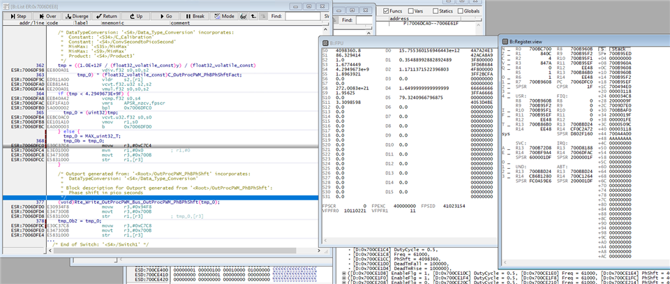

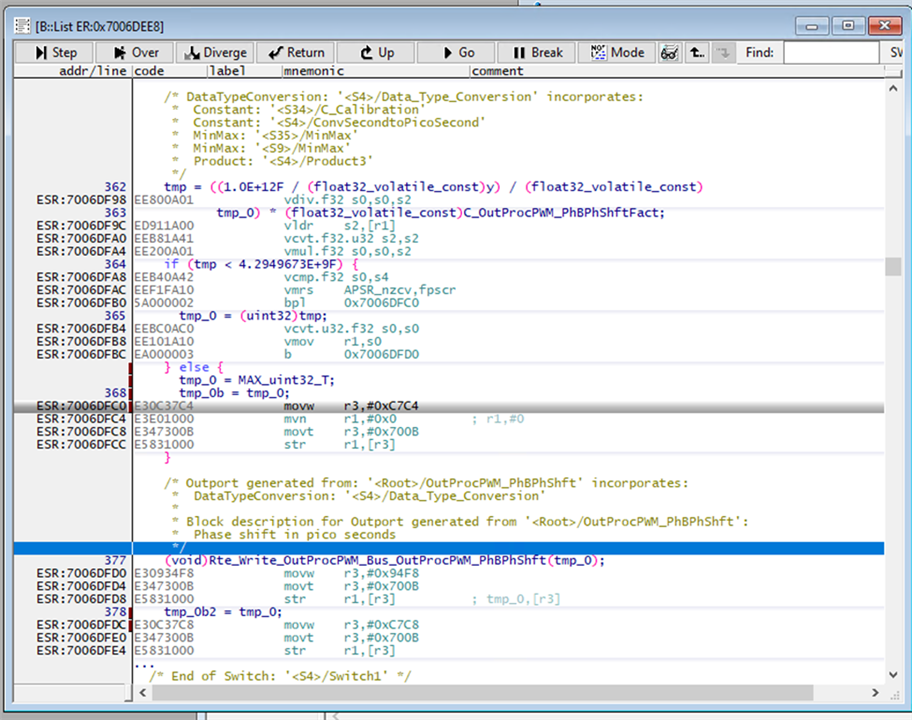

我们的客户可能发现他们在 TI AM263x SDK 软件中观察到了一个新错误。  在比较两个浮点值的 IF 条件下、这些函数如下所示:
这种前提条件应该始终是真实的、但他们注意到、有时会遇到 其他部分 尽管用户可以看到 tmp 值为 4098360 也就是  显然小于他们将其与之比较的值。  以下是汇编代码和 FPU/CPU 寄存器的一些屏幕截图。
他们使用的是 TI ARM CLANG 编译器版本3.2.2 LTS。
 请告诉我们您的想法。

    • 您的编译器优化设置是什么?
    O1.
    • 您是否有充足的栈和 RAM 内存分配?
    我认为、我们尝试将堆栈大小翻倍、但这并没有解决问题。
    • 栈和堆(如果使用)是否正常?
    据我们所知、堆栈正常。 我们试图键入浮点变量,这似乎已经解决了问题,我想提请您注意寄存器 FPSCR,在我们的屏幕截图中,寄存器值为零。 在浮点比较后、它应该有一个值。
    • TI MCAL 层下运行、在本例中是不是?
    是的、我们使用 TI MCAL 层。

    令人震惊的是、关于浮点比较问题。  客户发现我们需要启用" 任务使用 FPU "选项、该选项似乎已解决问题。
     在调查该问题时、他们还将 TI ARM CLANG 编译器版本从3.2.2 LTS 更新为4.0.2、虽然这没有解决该问题、但他们曾经看到 ADC 读数的一些波动、在更新编译器后、这些波动变得更加稳定。 他们会将调查结果添加到论坛帖子中、我们可以关闭这个问题。 谢谢你。
    尽管如此、我们欢迎确认这确实解决了最初的问题。
