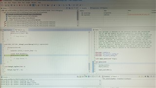

1.调试器需要上电复位(POR)才能运行项目
首次调试上的示例项目时 AM263Px LaunchPad 、应用程序将成功运行。
但是、在后续调试尝试时(在终止调试会话之后)、除非执行以下操作、否则工程不会运行 上电复位(POR) 。
如果我尝试在没有 POR 的情况下进行调试、CPU 将停止并进入无限while循环、如附件所示的图像所示。
 预计每个调试会话之前都需要 POR 吗?
 或者、是否有建议的方法可以在不执行 POR 的情况下恢复或重新初始化 SoC 状态(例如、通过 CCS 复位、GEL 脚本或软件复位)?

    这是 AM263Px GEL 脚本中的一个错误。 这将在现有版本的下一个 CCS 主题版本中得到修复、请遵循本文中的解决方法:
    https://e2e.ti.com/support/microcontrollers/arm-based-microcontrollers-group/arm-based-microcontrollers/f/arm-based-microcontrollers-forum/1507590/faq-mcu-plus-sdk-am263px-am263px-in-dev-boot-mode-terminating-and-relaunching-the-debug-session-does-not-take-care-of-soc 复位
