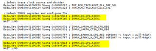

有关本文档: https://www.ti.com/lit/an/spradp0/spradp0.pdf (借助 LauterbachRegistered在 AM26x 器件上启用跟踪):
1. 重复行的用途是什么?:
  Data.Set EAHB:0x53100298 %Long 0x83e70b13 ; IOMUX_IO_CFG_KICK0
  Data.Set EAHB:0x5310029C %Long 0x95a4f1e0 ; IOMUX_IO_CFG_KICK1
2.这些行的目的是什么?:
  Data.Set EAHB:0x531000B0 %Long 0x000007F7 ; IOMUX_EPWM0_B_CFG_REG (GPIO44 -> input + pull-high)
  Data.Set EAHB:0x531000BC %Long 0x000007F7 ; IOMUX_EPWM2_A_CFG_REG (GPIO47 -> input + pull-high)
谢谢你。
    尊敬的 Kier:
    chao zhao2 说:
    1.  重复行的用途是什么?:
    您可以删除第二个解锁逻辑,这是 CMM 脚本中的一个错误。 我们只需要解锁 一次 写入 KICK 寄存器来完成。 可以通过写入解锁值以外的任何值来锁定这些锁定
    [quote userid="47999" url="~/support/microcontrollers/arm-based-microcontrollers-group/arm-based-microcontrollers/f/arm-based-microcontrollers-forum/1512905/am263p4-q1-enabling-trace-on-am26x-devices-with-lauterbach 这些行的用途是什么?:
    我认为这与 AM263Px PCB 的特定版本所需的多路复用器有关。 我查看了 A 版本的原理图、我认为这些原理图用于连接 HSEC 基板(在较旧的 PCB 修订版中)。 您是否尝试过删除这些线路和运行跟踪?  (在没有上述行的情况下、PROCA 和 E2上也应正常工作)
    Shaunak
    谢谢 Shaunak、很清楚。
