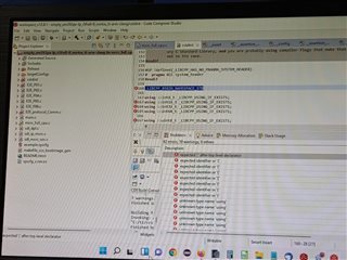

尊敬的团队:
  我在编译器文件中遇到错误。 我是否需要包括任何其他文件? 附加了工程中当前包含的文件片段。
K.Sravya.
    您好、
    感谢您的查询
    请帮助我了解以下内容
    1.如果您尝试编译 C 项目还是 C++?
    2、项目到目前为止所做的更改也是如此。
    此外、如果您的意图是构建 C++工程、请先使用以下内容:
    software-dl.ti.com/.../EXAMPLES_HELLO_WORLD_CPP.html
    您好、
    实际上使用了中提供的空项目mcu_plus_sdk_10_01_34项目中、包括了中的文件mcu_plus_sdk_10_01_34/examples/sdl/mcrc/full_cpu for crc calculation添加了自己的 E2E 协议实现相关的.c.h文件。
    完成实现后、开始编译代码时、开始显示错误、要求包含一些位于c++编译器文件夹中的文件。 这些包括full_cpu示例代码中预定义。 只是直接工程中使用这些文件。
    i 包括中的文件mcu_plus_sdk_10_01_34/examples/sdl/mcrc/full_cpu for crc calculation添加了自己的 E2E 协议实现相关.c.h文件。
    请确保将 full_cpu 工程的头文件正确添加到空工程的包含路径和源路径中。
    这一点很重要、除非正确提及各自的包含路径和 libs、否则无法找到库中引用的代码、从而生成错误。
