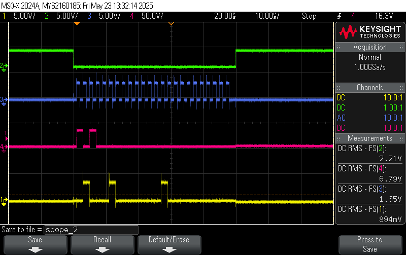

大家好、我有一个关于控制器模式(尤其是设置)下 SPI 控制器的行为的问题
DL_SPI_FRAME_FORMAT、其具有以下选项:
DL_SPI_FRAME_FORMAT_MOTO3_POL0_PHA0
Motorola 3线、极性0、相位0
DL_SPI_FRAME_FORMAT_MOTO3_POL0_PHA1
Motorola 3线、极性0、相位1
DL_SPI_FRAME_FORMAT_MOTO3_POL1_PHA0
Motorola 3线、极性1、相位0
DL_SPI_FRAME_FORMAT_MOTO3_POL1_PHA1
Motorola 3线、极性1、相位1
DL_SPI_FRAME_FORMAT_MOTO4_POL0_PHA0
Motorola 4线、极性0、相位0
DL_SPI_FRAME_FORMAT_MOTO4_POL0_PHA1
Motorola 4线、极性0、相位1
DL_SPI_FRAME_FORMAT_MOTO4_POL1_PHA0
Motorola 4线、极性1、相位0
DL_SPI_FRAME_FORMAT_MOTO4_POL1_PHA1
Motorola 4线、极性1、相位1
DL_SPI_FRAME_FORMAT_TI_SYNC
TI 同步帧格式
(在这两种情况下、FIFO 都有3个字节的数据0xA00000 -并且在波形的外侧可以清楚地看到)
如果选择了选项 DL_SPI_FRAME_FORMAT_MOTO4_POL0_PHA1、则会观察到以下控制器行为(绿色- CS、蓝色- SCLK、紫色- OUT)
但如果
情况完全不同:
它是否与文档中有关此功能的说明相符? 请提供建议
    我想您是在字节之间指/CS 置为无效。
    这种区别在 TRM (SLAU846B)第 19.2.3.1节中进行了说明--搜索"连续背靠背"。 在一种情况下(SPH=1)/CS"保持低电平"、而在另一种情况下(SPH=0)/CS"必须在字节之间变为高电平脉冲"。
    这是不使用内置芯片选择、而是使用 GPIO 实现/CS 的几个原因之一。
