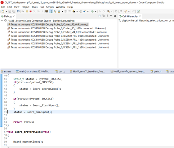

但是、我们使用的调试 GUI 与此类似。 程序已终止。
我们的 PMIC 器件型号为  TPS65360 其 I2C 地址为0x60。 但地址不应添加到 SysConfig 工具中。  它可能与 MCU 驱动程序中的 I2C0地址冲突?

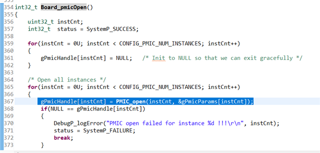

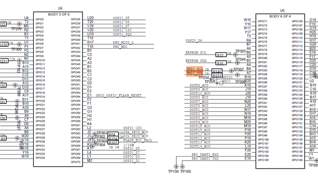

PMIC I2C 使用 I2C2通道如下图所示。 但应用程序无法正常运行。 它将在" gPmicHandle[instCnt]= PMIC_OPEN (instCnt、&gPmicParams[instCnt]);"处挂起。
如果我删除 PMIC 地址0x60并删除 I2C0配置、则该应用程序将成功运行。
根据我当前的原理图设计、如何解决 I2C 冲突问题? 请帮助提供解决方案。  谢谢你。

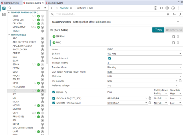

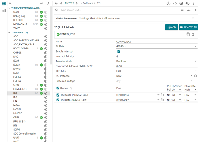

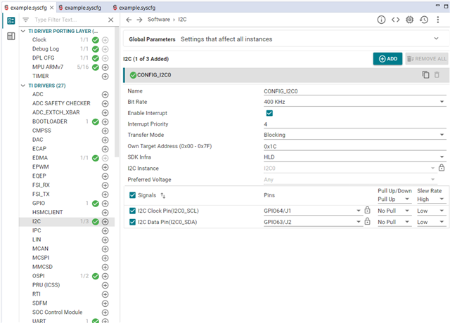

    您能否分享在 syscfg 中为所有3个 I2C (I2C0、I2C1、I2C2)完成的 I2C 配置的屏幕截图。
    此外、只是要确保您未在代码中的任何位置将 PMIC 地址(0x60)设置为自己的 I2C 从器件地址?
    Shaunak
    SBL SysConfig 图片如下所示
    App SysConfig 图片如下所示
    SBL JTAG uniflash SysConfig 如下所示。 我使用 JTAG 对闪存进行编程。

    如果我理解正确、您是否将 I2C2与 PMIC 配合使用? 而且、
    PMIC 将与 AM261x 通信(PMIC 作为从器件、AM261x 作为主器件、AM261x I2C2目标地址用于与 PMIC = 0x60通信)。 根据上面分享的屏幕截图、I2C0在 SBL 中使用0x1C。
    SBL SysConfig 图片如下
    对于 SBL (我假设这是 SBL OSPI)、您能否告诉我 I2C2从器件地址设置为0x60 (I2C 使用自己的目标地址来执行从器件操作)
    [/报价]
    在应用程序的情况下、我认为 I2C2被覆盖为0x18时代码失败(变为某些断言)。 是否可以在 PMIC_OPEN 函数内分享有关其到底发生故障的更多详细信息? PMIC OPEN 函数将映射到 TPS65360的函数表、且开放函数将进行一些 I2C 事务。
    您是否也可以在案例失败时共享其函数调用栈?
    如果您希望始终使用0x60作为从站地址(并且可以正常工作)、我们可以删除在应用程序的 SYSCFG 中完成的配置(或重复使用相同的设置)。 驱动程序对阻止地址没有任何依赖关系。
