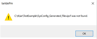

    已安装 SDK、我仍然确保已全部安装并按照您的步骤操作。 这里是输入。 IAR 弹出项目采用旧格式、需要转换为新版本。

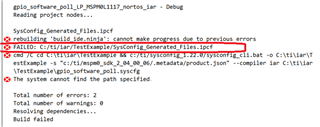

    然后、当导入项目并执行 make 时、它失败、下面是这些项目的屏幕截图。 这使用您提到的 SDK 中的 GPIO 轮询示例。
    我试图把越来越多的信息,以便你可以检查它. 我的发现是在项目目录中、.ipcf 文件是由项目本身的名称生成的、即 Project.eww、然后它生成文件 Project.ipcf、而在输出窗口中它显示错误 failed - Syss.ipcf Config_Generated_Files
    另外、项目目录中也没有 SysSys Config_Generated_Files.ipcf。

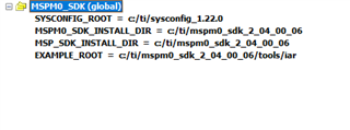

    成功构建… 保留以上评论。 自定义参数变量存在问题。 安装时的最新 SysConfig 版本为1.23、因为我们提供 SDK 路径时、它仍使用路径1.22。 TI 团队需要 将其修复为已安装的版本。

    这是 SDK 发布时的 syscfg 版本。
    并且 这两个软件的更新不同步。

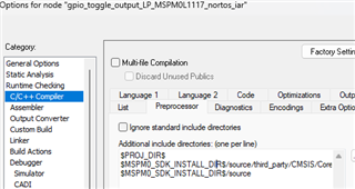

    请检查您的 IAR 工程包含路径。
    将它与我发送给您的项目进行比较。
