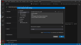

 由于缺乏支持、我最近将 CCS 从 v12.0.0.00009升级到 v20.1.1.8__1.7.1、将 Cycle FX (PEmicro)用作调试器、并且 PEmicro 支持团队建议将 CCS 更新为最新版本。
但在 CCS 更新后、我丢失了旧的编译器选项和设置、这是我开发环境的阻碍。
您是否可以建议如何设置 CCS 以便开始支持 TI v20.2.6.LTS 编译器、以便—
  1. 我的主应用程序删除了"TI Clang v4.0.2.LTS"并添加了"TI v20.2.6.LTS"
  2. 我的引导加载程序开始识别和支持 "TI v20.2.6.LTS"
Sushma
    您好、
     对于 Tiva 处理器、 请使用 TI Arm 编译器。 默认情况下、CCS20不安装 TI Arm 编译器、而仅安装 Clang。 我想您已经在文件系统上的某个位置安装了 TI Arm 编译器。 通常、它位于/ccs/tools/compiler.下的 CCS 安装目录中 如果您要安装最新的 TI Arm 编译器、请从 https://www.ti.com/tool/ARM-CGT 下载。 下载并安装后、通过转到设置、确保 CCS20自动检测到安装位置的路径。 请参阅左下方设置图标上的下图并更新查找路径。 您也可以观看此 CCS20视频培训。  https://www.youtube.com/watch?v=1jkpPGcbxxA。话虽如此、如果您习惯了基于 Eclipse 的 CCS12及更早的版本、并且没有强烈希望在基于 Theia 的 CCS20上学习曲线、那么我建议您改用 CCS12版本。 对于我自己来说,我仍然在日常工作中使用 CCS12。 您可以根据需要使用 CCS20。 只是您需要让 CCS20检测 TI Arm 编译器路径。

    您是对的、在我重新指定了已经安装的编译器路径后、它帮助我构建了工程。 但我 在 CCS20上找不到"安装软件"选项,而是它的"扩展"或"检查更新"选项,这不能帮助我找到或添加文件/存储库,就像我在 CCS12上以前一样。
